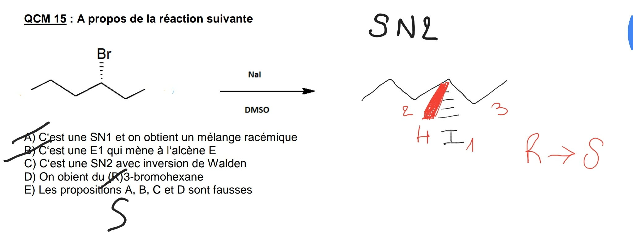

J'aimerai savoir si ce que j'ai fais pour ce qcm d'annatut est juste. J'ai vu la correction mais elle n'ai pas très détaillée et j'ai du mal à inverser la configuration relative...
Si j'ai bien compris pour inverser la configuration relative, on inverse pas devant/derrière mais plutôt gauche/droite et haut/bas comme ici où le I est passé en dessous, mais toujours derrière c'est ça? :cute:
Merci d'avance :party:

Alors attention on parle de configuration ABSOLUE !!!!!!!!! Pour R et S !! +++
Donc c’est bien une SN2 avec inversion de Walden du coup l’Iode est en haut et en avant ! Parce que le Brome était en arrière !
Ensuite tu cherches ta configuration ABSOLUE : 1: I 2: C de gauche 3: C de droite
Ça tourne dans le sens anti-horraire donc S ! Vu que le I est en avant le 4eme groupement H est en arriere et on n’a pas besoin d’inverser la configuration ABSOLUE !
C’est bon pour toi ?

Du coup, quand on inverse la configuration relative on inverse devant/derrière c'est ça?
Donc par exemple j'ai un groupement devant et en fesant une inversion de Walden je laisse le groupement où il est mais je le passe derrière c'est tous ? :angel: je peux retenir ça? :D

Oui, dans l'SN2 c'est une inversion de Walden donc de configuration RELATIVE donc si le nucléofuge est devant on met le nucléophile derrière et inversement !
Si tu as tout compris, tu peux passer en résolue ça nous aiderait pas mal ! Sinon n'hésite pas !
