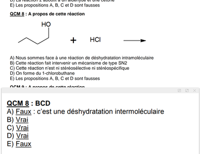

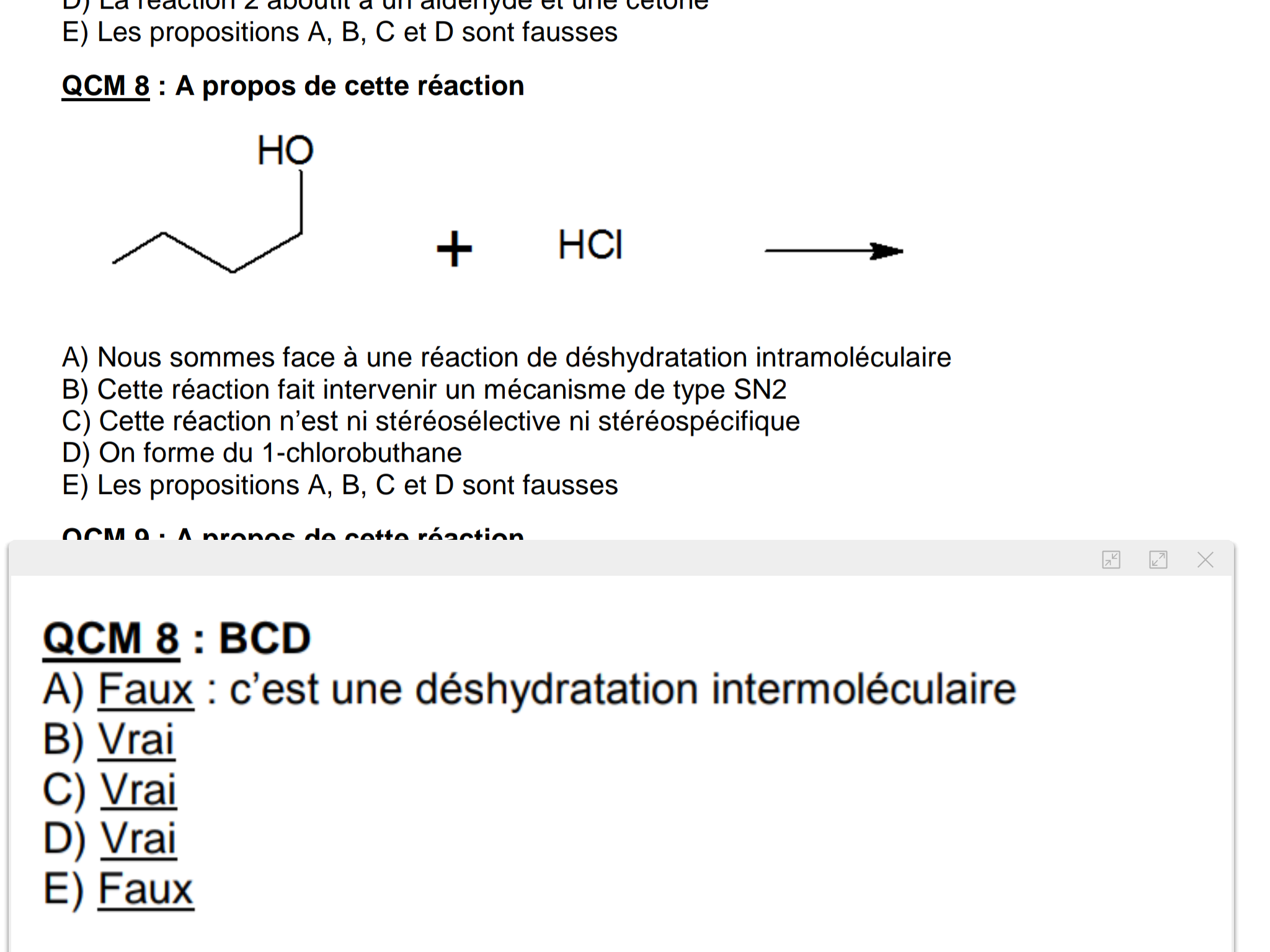

Juste dedans ce qcm d'annatut on parle de SN2 et on dit que ce n'est ni stéréosélectif ni stéréospécifique...
Et aussi, est ce que vous pourriez me dire comment on déduit que c'est un SN2, parce que je l'ai un peu fais à l'instinct finalement :lol:

c'est parce que ce n'est pas une SN2 c'est une déshydratation moléculaire (qui fait intervenir le MECANISME d'une SN2) !

Mais du coup, comment on sait que ça fait intervenir une SN2 et pas une SN1 ici...? :dont-know:

On fait comme pour les SN tu regardes la classe du carbone qui porte le nucléofuge, le nucléofuge, le nucléophile, le solvant..
et dans cet exemple-ci le carbone est primaire donc ça fait intervenir le mécanisme d'une SN2 !
