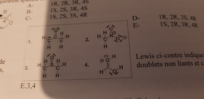

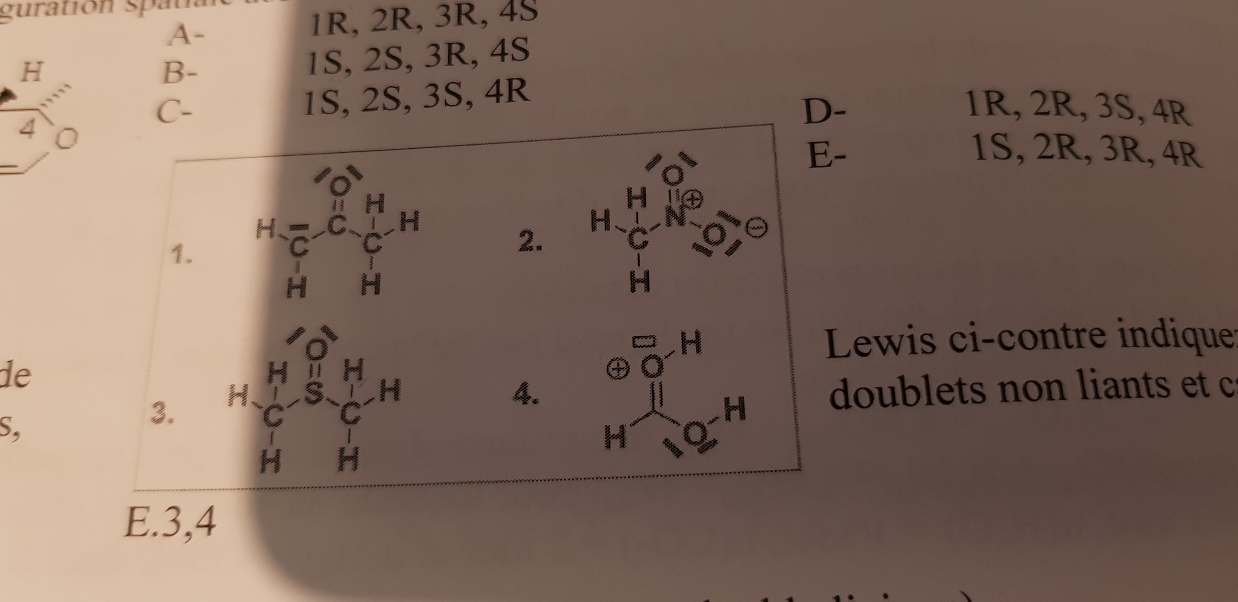

J'ai une petite question concernant ce Qcm.
On nous demande de trouver les structures de Lewis correctes parmi celles ci :
La réponse comptée vraie est juste la molécule 2 mais je ne comprend pas pourquoi la molécule 3 est fausse. 0_o
Est ce que vous pourriez m'éclairer svp ?
Merciii :wink2:

Salut ! :)
Alors le souffre devrait posseder lui aussi un DNL, car il possede 6 electrons de valence, or la seulement 4 sont representés.
Cependant , j’en profite pour te dire de faire attention avec les anathemes , certains qcm sont du Pr.Thomas, ancien prof qui fait des qcm compliqués, ca , ce n’est surement pas le pain du professeur Azoulay !
J’espere que c’est bon pour toi :)

Re: Qcm 2 anathèmes 2019 page 18
Messagepar tamha06 » 19 Sep 2018, 10:43
Ah merde j'avais pas fait attention :/
Merci ?
