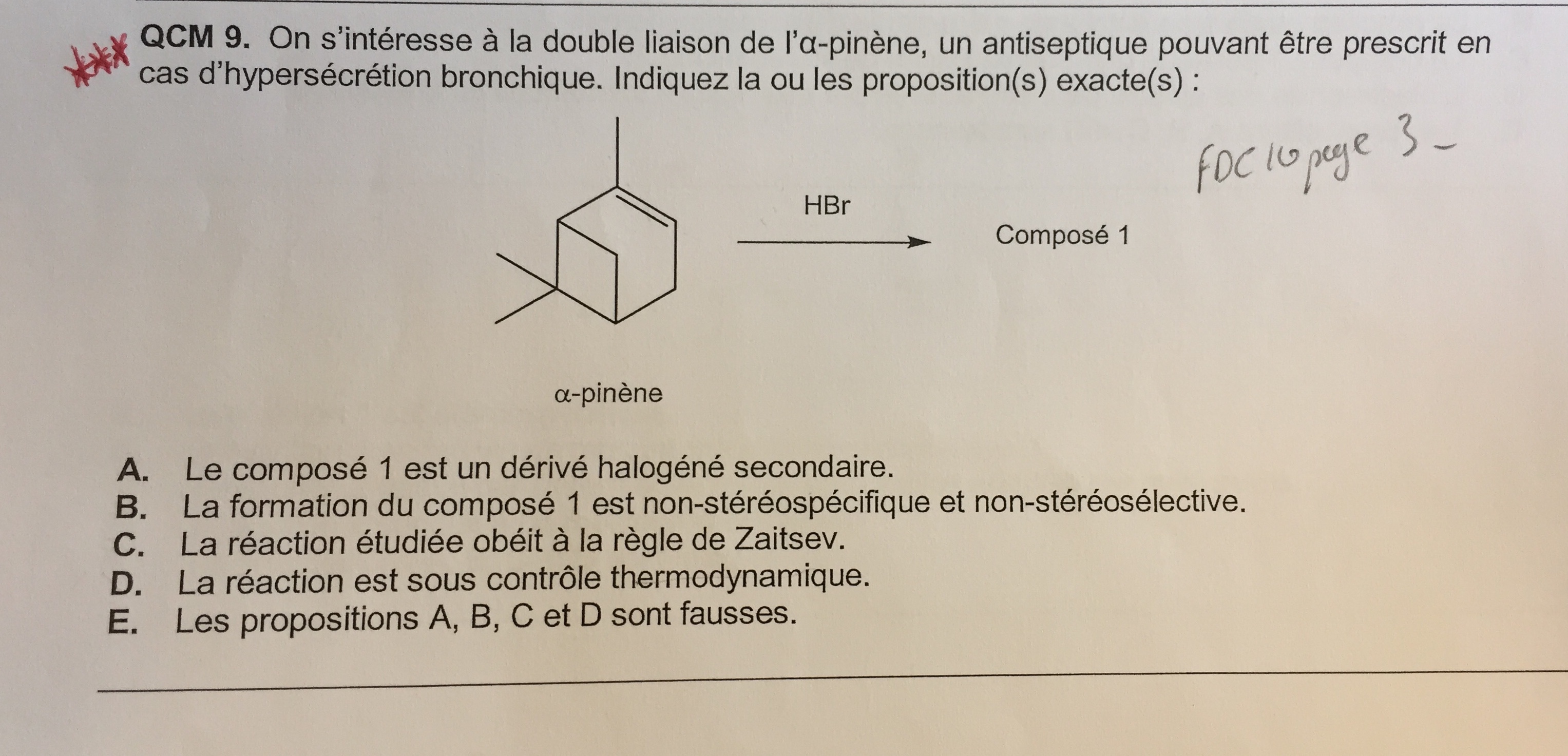

Messagepar Aurévoir » 19 Sep 2018, 15:44
Slt, j'aimerais bien savoir ce que vous auriez mis à ce qcm, c'est surtout l'item D qui pose problème. C'est possible de me réexpliquer les réactions sous contrôle thermodynamique et cinétique? Merci par avance :)

Messagepar Plante_organique » 21 Sep 2018, 19:02
Bonjour Aurévoir ! (Merci pour cette phrase alambiquée :wink2: )
J'aurai mis B, c'est ça ?
Pour la D : c'est sous contrôle cinétique !
Honnêtement y a des fois où on trouve pas ça très logique, on va attendre de voir ce que dit le prof cette année ; retiens ça comme ça :D
C'est bueno ?

Messagepar Aurévoir » 22 Sep 2018, 14:36
D'accord et Oui c'est B! merci!!
