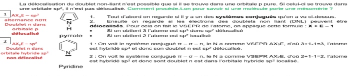

Concernant le QCM 3 du premier chapitre, je ne comprends pas comment trouver l'hybridation correpondante.
Si je prends l'exemple de l'Oxygène, il est relié à un Cet un H donc AX2E2, je fais n+ m-1 soit 4-1=3 donc je trouve SP2 et pas SP3 @@ ?
de meme pour les atomes 2,4,5 de l'exemple

Alors déjà je ne pense pas qu’un qcm comme ça pourrait tomber le jour du concours, parce que en cours le prof ne fait que l’hybridation du carbone et on voit un peu celle de l’azote (cf la fiche 3 p3)
Donc pour le carbone : si il y a 4 liaisons simples = sp3
1 liaison double = sp2
1 liaison triple = sp
Pour l’azote : tu fais la technique qui est dans ma fiche
X+E-1 avec X et E se référent au VSEPR (AX..E..)
Avec les deux ex du cours on voit que quand X+E-1=3 on a une sp2 délocalisé
Et quand X+E-1=2 on a une sp2 localisé
(Dans ce qcm ils ont fait la même chose pour le premier et pour le deuxieme comme l’atome ne rentre pas dans un système conjugué ils ont dit que l’O était hybridé sp3 ; sincèrement je ne pourrai pas t’en dire plus le prof n’explique dans son cours que pour l’azote et le carbone !)
