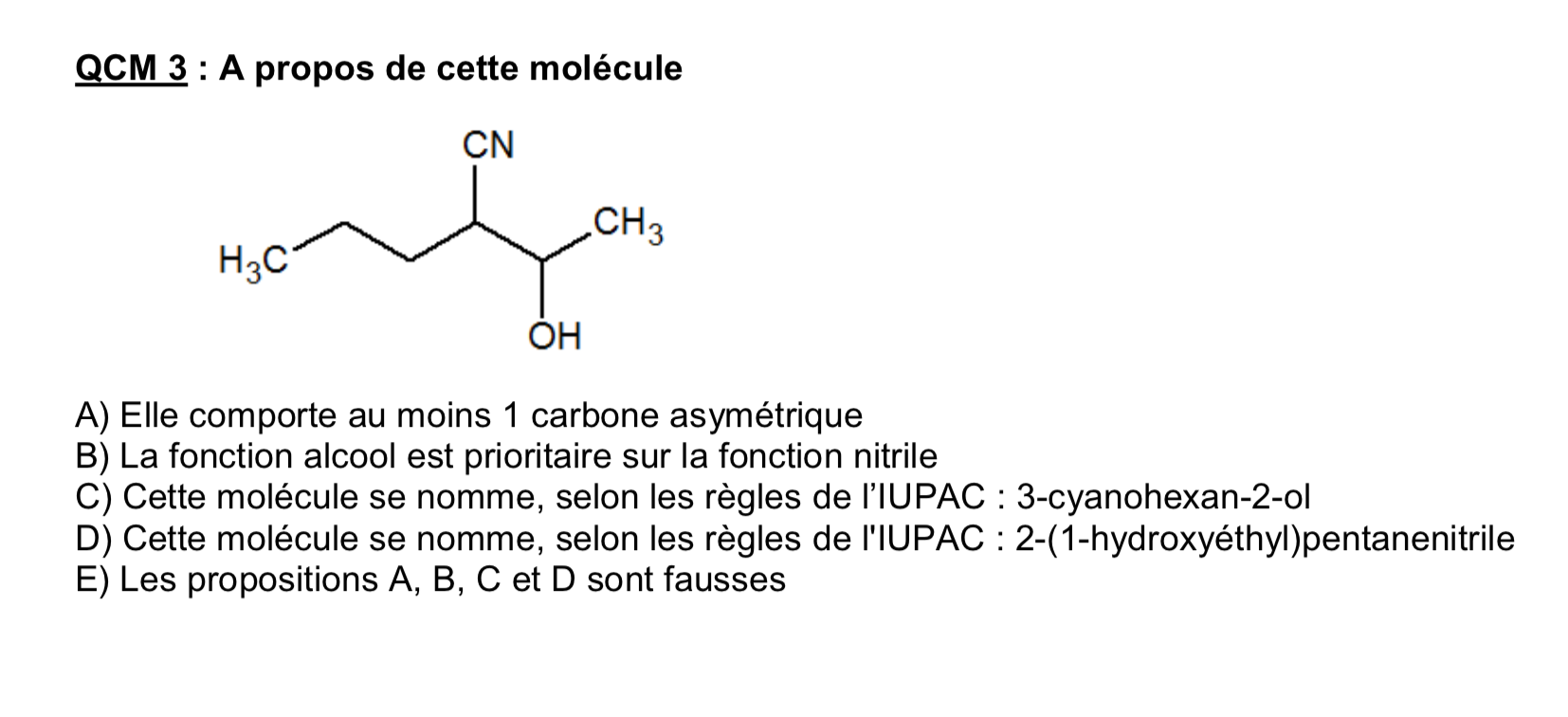

salut ! dans les annatut de l'annee derniere dans le chapitre des nomenclatures QCM 3 ITEM D : "Cette molécule se nomme, selon les règles de l'IUPAC : 2-(1-hydroxyéthyl)pentanenitrile"
Cet item est vrai et je ne comprend pas pourquoi parce que pour moi il aurait fallu hexane pour 6 carbones puisqu'il faut toujours la chaine carbonee la plus longue, qui pour moi ici n'est pas pentane :)
voila ducoup j'aimerais savoir si l'item est faux ou si c'est moi qui n'ai pas compris , merci beaucouuuup <3

Salut ! Est-ce que tu peux mettre la molécule en photo s'il te plait ?

c'est celle la
voilaaaa

C’est du pentane parce que tu dois prendre la plus grande chaine carbonée qui contient la fonction principale ! Donc ton numéro 1 c’est le C du nitrile et ensuite tu poursuis jusqu’à 5 du côté gauche !
C’est bon pour toi ?

Super merciiii ?
