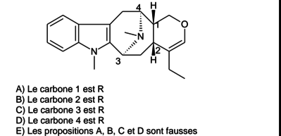

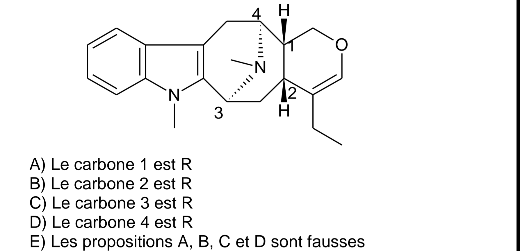

Je comprends pas trop la correction de ce QCM, j'ai beau réfléchir je tombe toujours sur C et D vrai, avec:
3: a -> N du haut; b-> C de gauche; c -> C de droite et d -> H, d'où une configuration S qu'on inverse pour trouver R
4: a -> N en bas; b -> C de droite; c -> C de gauche et d -> H, et là encore une configuration S qu'on inverse pour faire passer le H en arrière du plan, d'où une configuration R.
Du coup pour moi A, B, C et D seraient justes. Vous pouvez me dire où je me suis planté? :dont-know:

Salut ! Peux tu me mettre la molécule en photo ?

Ah oui pardon :embarrassed:

Alors sauf erreur de ma part, pour moi la reponse est :
- Carbone 1 = R
- Carbone 2 = R
- Carbone 3 = R
- Carbone 4 = R
J’aurais mis ABCD.

Merci, c'était juste pour être sûr parce que dans la correction ils mettent juste AB :)
