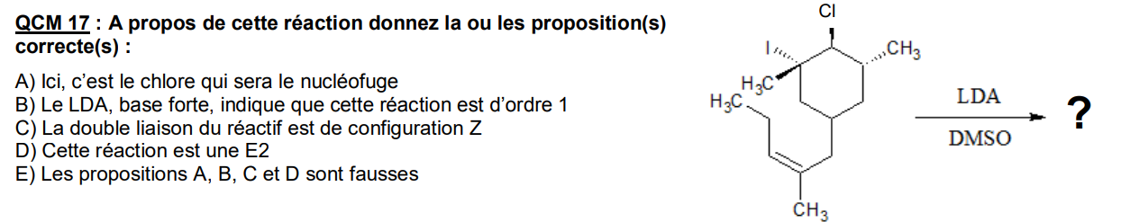

Messagepar Cataleya06 » 23 Sep 2018, 18:17
Slt alors ce qcm me pose problème car on parle du Br mais je ne le vois pas dans la molécule de plus on dit qu'on va plutot arracher le chlore donc j'en déduis que ça va être lui le nucléofuge or l'item A est compté comme faux MERCI de m'éclairer

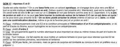

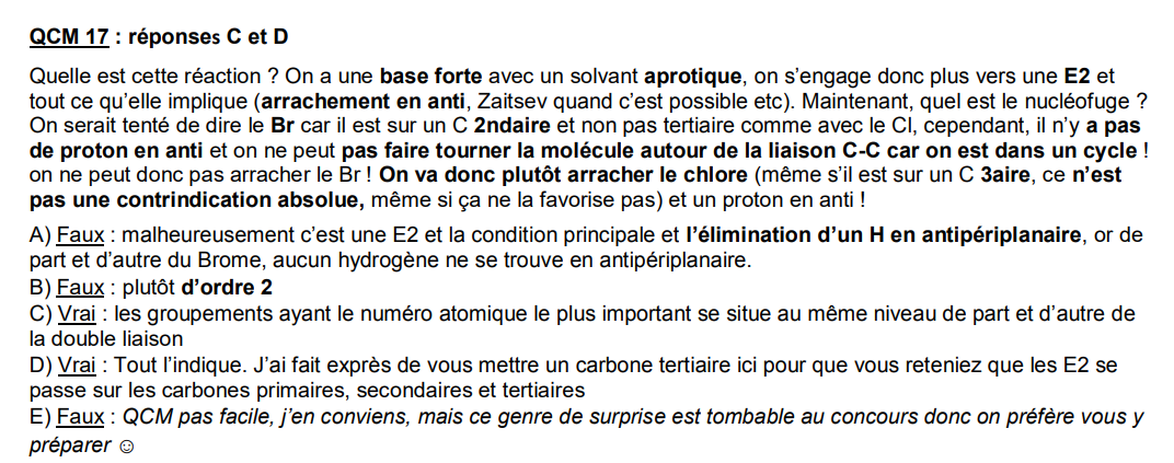

Messagepar Plante_organique » 24 Sep 2018, 10:46
Salut cataleya06 !
Alors je pense que dans la correction ils se sont embrouyés, remplace Br par Cl !
Et du coup le nucléofuge ce sera l’I qui d’ailleurs est un meilleur nucléofuge que le Cl et qui a bien un H en antipériplanaire !
C’est bon pour toi ?

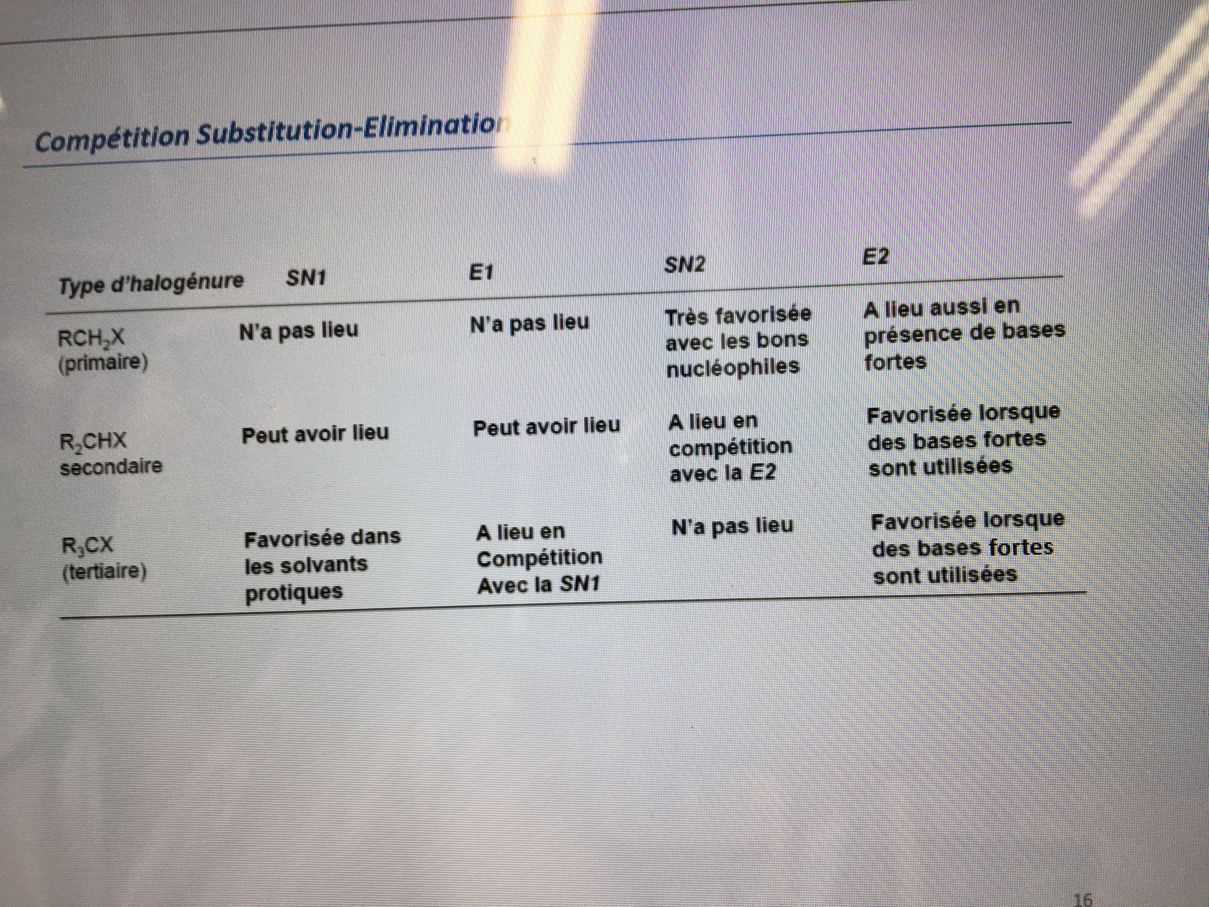

Messagepar elleam » 13 Nov 2018, 10:24
salut!
j'ai un petit probleme avec ce qcm aussi, ce qui me derange c'est qu'on a un carbone tertiaire, donc meme si on a une base forte et un solvant polaire aprotique, une E2 n'est pas possible en presence d'un carbone tertiaire, non?
elleam
Messages: 126
Inscription: 27 Sep 2018, 11:57
Re: annatut qcm 17 2018
Messagepar Plante_organique » 14 Nov 2018, 13:44
C’est bien de se poser cette question ! Mais c’est pour les SN en fait cette réflexion :wink2:
Regarde ce tableau du diapo du Pr. Azoulay :
Tu vois il peut y avoir un carbone tertiaire si il y a un base forte c’est le cas (LDA)
