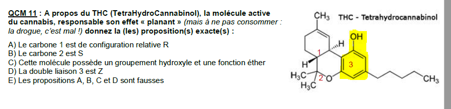

Messagepar Cataleya06 » 24 Sep 2018, 16:18
Salut je ne comprendre pas pourquoi l'item C est juste , car il est nécessaire de différencier la fonction alcool du phénol vu que le prof les case dans 2 fonctions différence avec un ordre de priorité , pour moi c'est comme si on avait une fonction acide carboxylique et son OH est la fonction or c'est faux c'est pas la fonction alcool mais acide carboxylique ; merci de m'éclairer ! :)
Cataleya06
Messages: 4880
Re: phénol / alccol
Messagepar M.Névraxe » 24 Sep 2018, 17:09
Salut ! Attention de ne pas confondre alcool et hydroxyle, alcool signifie un hydroxyle relié à une chaine carbonée , phénol signifie un hydroxyle relié à un cycle aromatique.
Du coup, il est tout à fait juste de dire Groupement hydroxyle , car celui désigne juste un groupement OH :D
