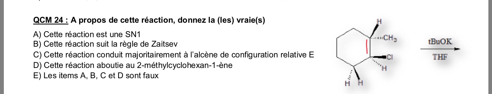

Bounjour,
Pour ce qcm je comprends pas pk l’item D ne peux pas être vrai, pk la double liaison ne peux pas se trouver comme je l’ai dessinée? :struggle:

Messagepar Plante_organique » 28 Sep 2018, 16:31
Salut Gruchis !
Alors cette réaction est une E2 du coup tu dois avoir un départ en antipériplanaire du nucléofuge et de l'hydrogène ; du côté où tu as mis la barre rouge l'hydrogène est en avant comme le chlore ! Du coup le produit c'est le réactif avec une double liaison de l'autre côté du chlore (sans le chlore), comme tu le vois dans la correction :wink2:

Messagepar gruchis » 29 Sep 2018, 07:31
Je pense avoir compris, du coup en gros l’elimination En antiperiplanaire selui qui part doit être en “trans” par rapport au nucleofuge genre si le chlore était en arrière du coup l’hydrogene En avant serait parti?

Messagepar Plante_organique » 29 Sep 2018, 08:00
Exactement ! :wink2:
Et tu as aussi le cas où les deux (nucléofuges et halogènes) sont dans le plan (liaison représentée avec des traits simples), à ce moment là ils doivent être en anti l’un par rapport à l’autre : c’est-à-dire si la liaison est horizontal un en haut et un en bas !

Messagepar gruchis » 29 Sep 2018, 08:40
C’est parfait merci bcp :in-love:
