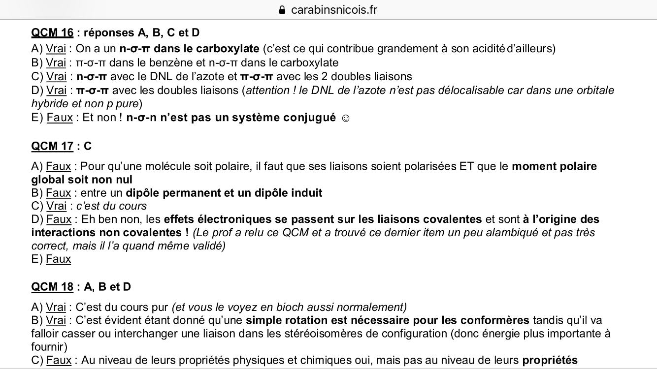

J'ai un problème avec le QCM ou l'on nous demande quelles sont les molécules possédant un effet mésomère,
L'item D est compté juste alors que le DNL n'est pas délocalisable, hors il me semblait avoir compris que même si il y avait un enchainement type pi-sgma-dnl, à partir du moment ou le dnl n'est pas délocalisable il n'ya pas d'effet mésomère...

Alors oui tu as raison sauf que regarde la correction (attentivement :wink2: ) :
Il est bien dit que le dnl ne se délocalise pas ! Le système conjugué pris en compte est pi-sigma-pi ! La mésomérie ne concerne pas le dnl de l’azote !
C’est bueno pour toi ?

d'accord merci !! j'avais focus sur le dnl j'avais pas regardé autour :silly:
