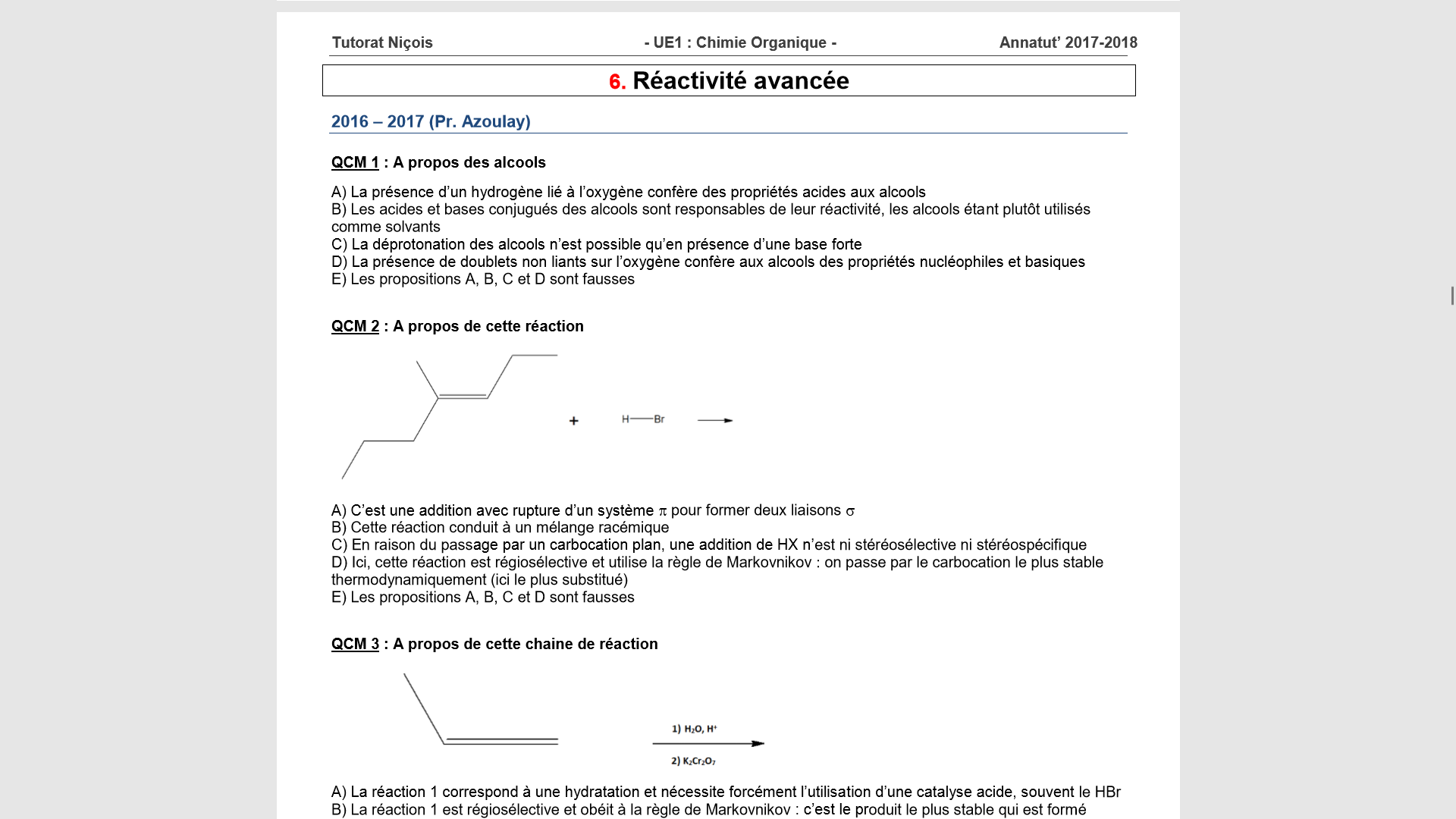

Messagepar elleam » 03 Oct 2018, 19:17
salut! j'ai un problème avec l'item B du qcm2, j'arrive pas trop à comprendre la correction.. en faite je pensais que il y avait bien un mélange racemique vu qu'on a une hydrohalogenation si je me trompes pas, du coup en suivant la regle de Markovnikov le Br va venir se placer à gauche enfin sur le carbone le plus substitué, non? et du coup si c'est le cas on aura bien un mélange racémique vu qu'on aboutit à la formation d'énantiomères
Dites moi si je suis completement à coté de la plaque, merci d'avance!

Re: Annatut qcm2 p25
Messagepar Plante_organique » 04 Oct 2018, 11:19
Est ce que tu peux envoyer la photo de ton qcm ou au moins l’année de l’annatut ? Merci :wink2:
Messagepar elleam » 04 Oct 2018, 11:35
ah oui désolé j'ai oublié, c'est l'edition 2017-2018
Messagepar elleam » 04 Oct 2018, 18:33
ah non c'est bon j'ai compris en faite le carbone est pas asymetrique.. merci quand meme!

Re: Annatut 2017-18 qcm2 p25
Messagepar Plante_organique » 10 Oct 2018, 11:15
Re salut !
Alors oui je suis d'accord avec toi et la correction de cette annatut l'item B devrait est bien faux :
Puisqu'avec cette réaction le H se place à droite et le Br à gauche, on a bien un carbocation avant que le Br se place et vu que les substituants sont un méthyl et un propane et encore un propane on n'a pas de carbone asymétrique (car pas 4 groupements différents) et donc pas de mélange racémique !
