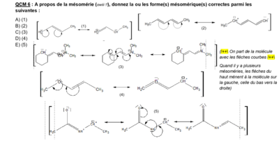

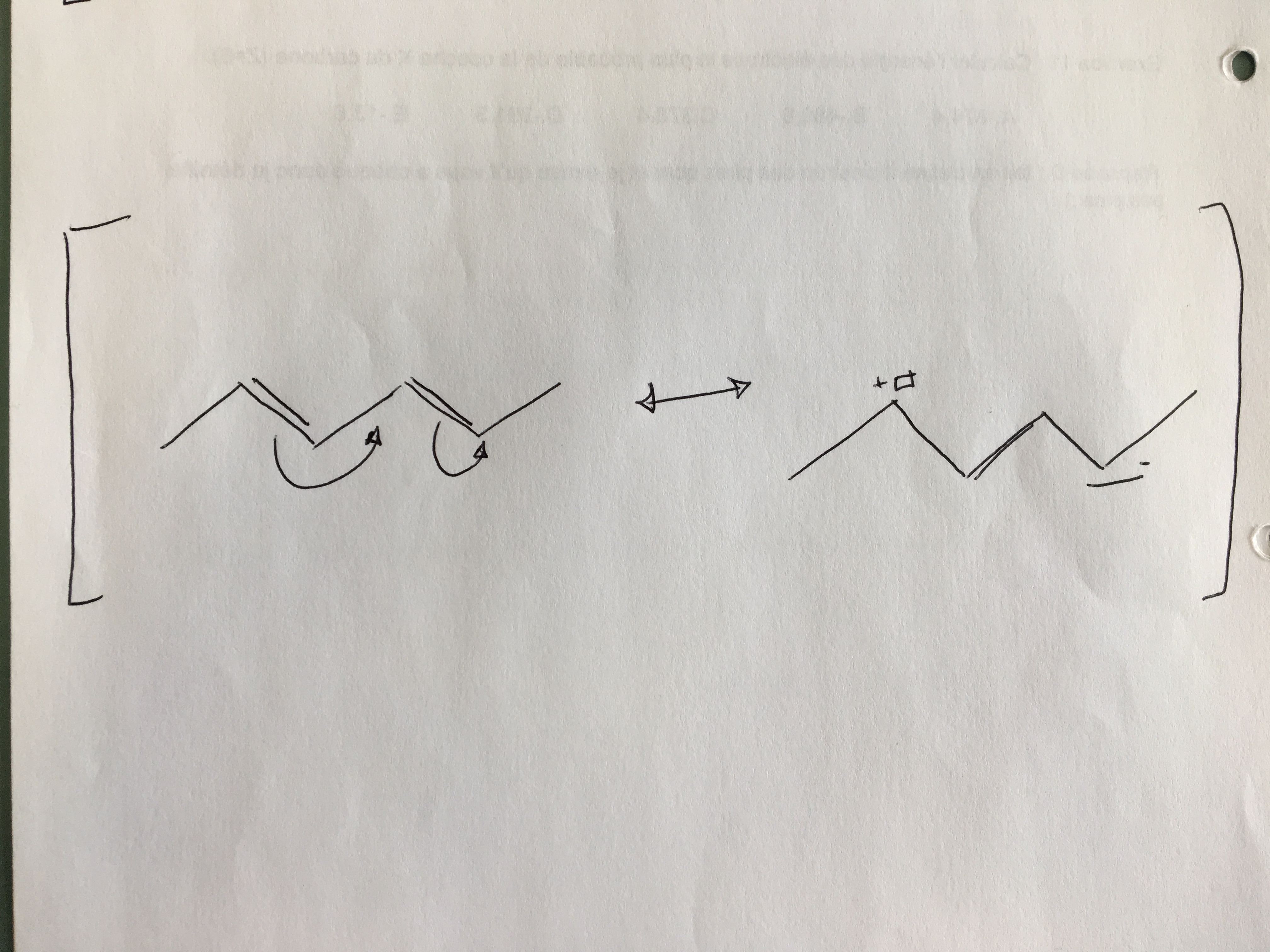

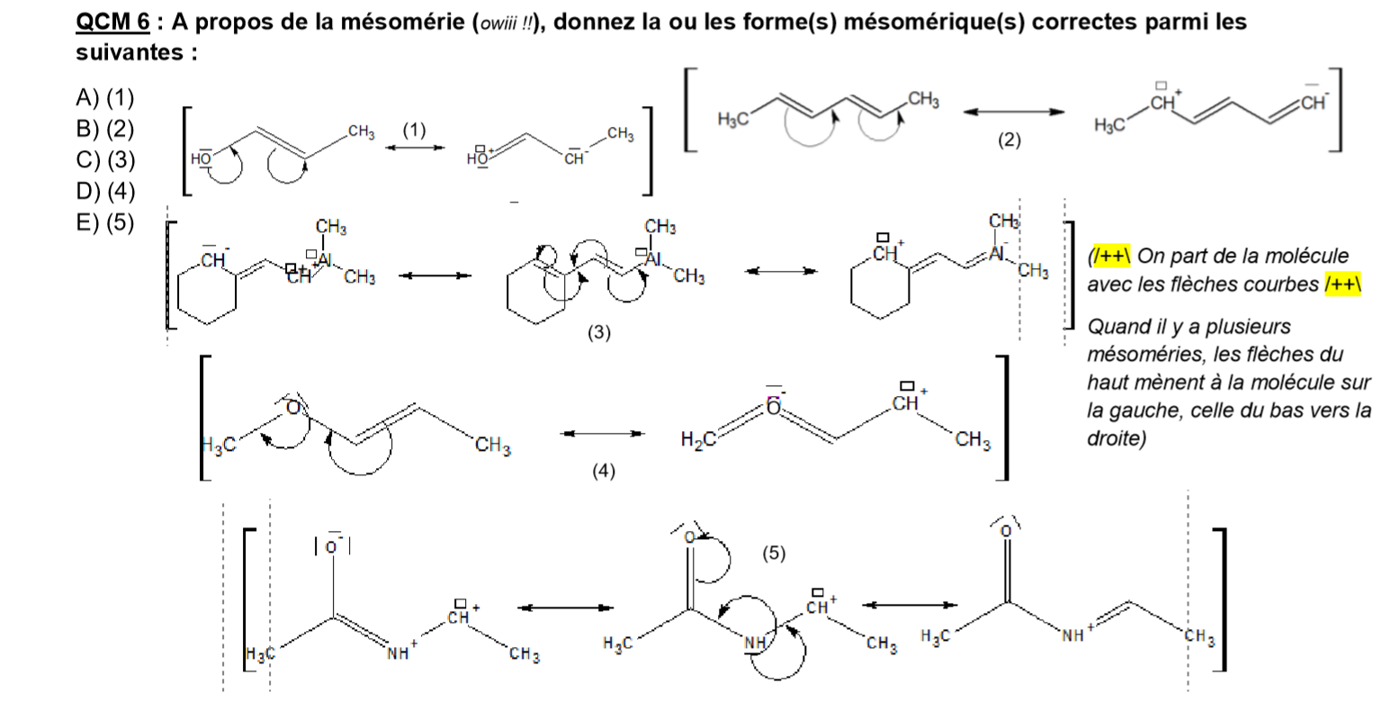

Je comprends pas pourquoi dans ce QCM la réponse B est comptée fausse, et ce qu'on entend par "la 2e double liaison devrait se rabattre sur le C et pas sur la liaison adjacente". D'après les flèches de la mésomérie, il n'y a qu'un seul endroit où la liaison pourra se retrouver, non? :confused:

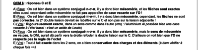

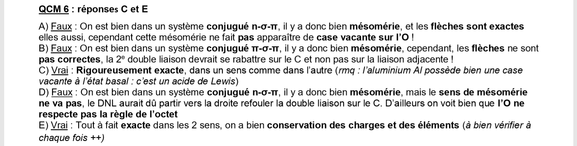

Je pense qu’ici il parlent du carbone entre la double liaison et la liaison simple avant le ch3 mais du coup vu qu’on est sur le mm sujet je me permet de m’incruster si on doit suivre cette logique que la liaison ne doit pas se mettre sur la liaison adjacente mais sur le carbone pour la deuxieme fleche j’aimerais bien savoir pourquoi pour la premiere fleche on suit pas cette logique, on voit bien que pour la premiere fleche la liaison ce rabat sur la liaison adjacente et non mas sur le C ..

Alors ça veut dire ça :
Ça se rabat sur ce C où il y a après le carbanion et pas sur la liaison dans ton exemple
C’est bueno ?

Aaaaah d'accord ! C'est bon pour moi du coup merci :D
