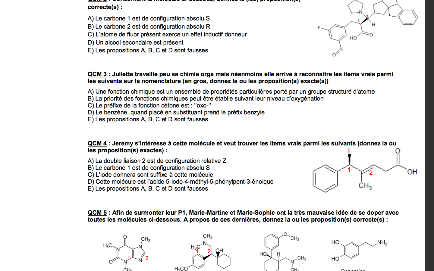

Salut, je ne comprends pas lorsqu'on a une molécule comme celle du qcm 4 à déterminer la configuration relative Z/E.. Est ce que je pourrais avoir une explication svp :)

Messagepar Plante_organique » 07 Oct 2018, 17:16
Alors déjà tu regardes que les groupements sont bien 2 à 2 différents ! C’est le cas !
Ensuite tu regardes à droite de la double liaison : on a deux C, donc on regardes plus loin, le C d’en haut est lié à un C et un I et le C d’en bas à trois H ; I a un plus grand Z que H. La flèche pointe vers le haut.
Maintenant tu regardes à gauches : on a un H et un C ; C>H. La flèche pointe vers le bas.
Du coup les flèches regardent à l’opposé E.
C’est bon pour toi ?
