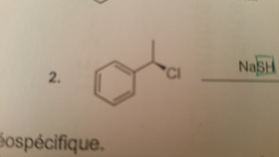

Juste une petite question, je ne comprend pas comment on reconnaît ici un carbocation stabilisé par mesomerie.
Je ne vois ni la mesomerie ni la charge + indiquant un carbocation, du coup est ce que vous pourriez m'expliquer comment on fais? :D

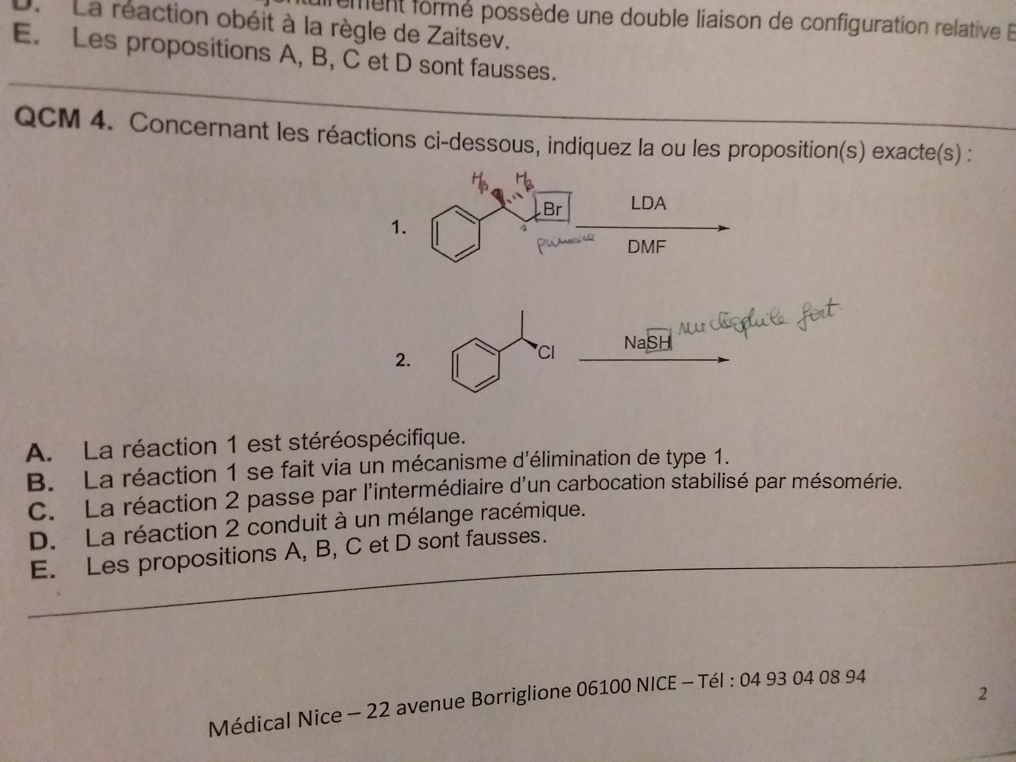

Est-ce que tu pourrais mettre en titre l'année de l'annatut et le numéro du qcm, et si tu pouvais mettre le qcm en entier ce serait parfait ! :wink2:
Sinon je suppose que c'est une substitution nucléophile de type 1, donc :
En fait tu vas avoir le nucléofuge (le Cl) qui va partir et (vu que je pars du principe que c'est une SN1) tu vas avoir un carbocation à sa place là si tu regardes cet état de transition, tu peux voir une mésomérie pi-sigma-v (avec pour case vacante le carbocation).

En fait c'est un qcm de ma prépa de l'annee derniere :wink2:
Je pense que j'ai compris ce que tu m'as dit: en fait pour savoir si on a un carbocation stabilisé par mesomerie, on regarde la molécule apres la SN et pas la molécule de départ du coup?
C'est normal que je l'ai pas vu tous de suite s'il y avait encore le Cl :lol:

D’acc merci pour la photo ! Alors oui c’est une SN1 !
Et en fait tu ne regardes pas la molécule final ; avec un SN1 tu passes par un intermédiaire réactionnel et c’est lui qui porte un carbocation !
C’est bon pour toi ?

Mais en fait dans la correction de ma prépa, on dit d'abord que c'est une SN mais on connaît pas l'ordre.
Et c'est pour trouver l'ordre: on dit qu'on voit un carbocation stabilisé par mesomerie donc c'est de l'ordre 1 .
Sinon toi tu dit d'abord que c'est une SN1 donc qu'on passe par un carbocation. Cets dans l'autre sens, je comprend. :P
Mais du coup comment tu voit que c'est une SN1 puisqu'on a un halogènes secondaire et on a seulement un nucleophile fort indiquant une SN? :angel:

C’est dans l’ordre de ta prépa pour la réflexion, je me suis mal exprimée.
En fait tu regardes carbone secondaire (indétermination), nucléofuge fort (plutot SN1) et ensuite tu vois qu’il y a une mésomérie possible si tu passes par l’SN1 du coup là tu es sûr que c’est SN1
