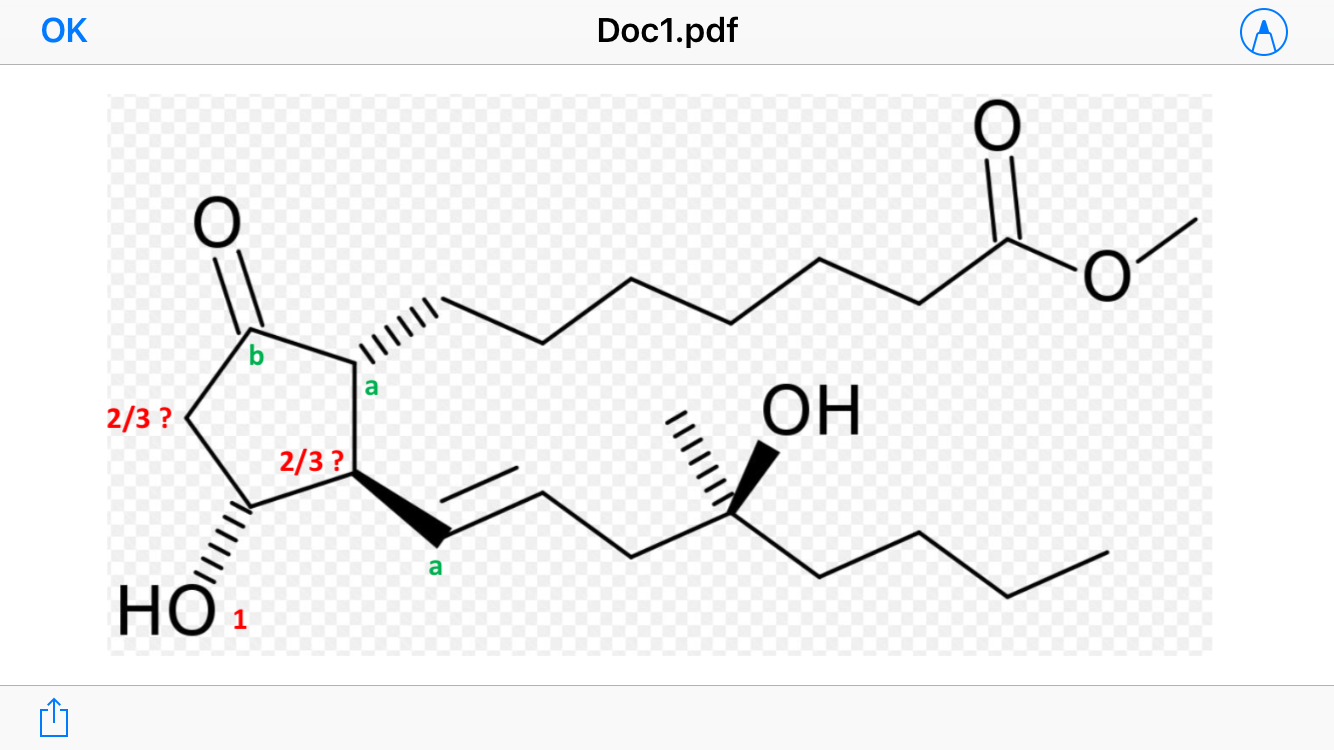

je ne comprend pas pourquoi dans l'annales de 2018-2019 QCM 9 , le carbone 1 la configuration n'est pas S
pourquoi dans la correction ils nous disent que l'ordre est :
1) OH 2) C de droite 3) C du haut
mais c'est pas plutot 1) OH 2) C du haut 3) C de droite
comme on a au niveau du c du haut : c, c, double liaison , O Alors que pour le c de droite on a : C, C , double liaison , C
Image de la molecule : Misoprostol https://www.google.fr/url?sa=i&rct=j&q= ... 1899500161
Merci d'avance :)

Alors le carbone de droite est prioritaire par rapport au carbone du haut car :
:arrow: le carbone de droite est lié directement à deux carbones
:arrow: le carbone du haut est lié directement à un carbone (lui-même lié à une double liaison O, mais on n'y prête pas attention pour déterminer le r/s là pcq on peut le faire on atomes d'avant)
:arrow: donc 2C>C c'est le c de droite qui est prioritaire sur le c du haut
C'est bon pour toi ?

je parle par rapport au carbone qui est lié directement au OH pas celui qui est lié directement au c de la double liaison (celui que le prof a noté carbone 1 )
Du coup le C de droite n'est pas lié directement à la double liaison, il y a d'abord un c (avec liaison simple) puis c lié a c par double liaison (donc ça nous fait 2c )
Sauf que si on regarde celui du haut (en partant du c lié directment au OH) on a c (avec liaison simple) puis c lié par double liaison (donc ça nous fait un c lié à 2O
Or 2O est superieur à 2c ??? :/

Alors attention tu compares le 3eme rang d’atomes entre eux avant d’avoir fait le deuxième !!!
Regarde :
Le 1er rang (en rouge) : 1 O 2/3 C de droite ou d’en haut
:arrow: indétermination, on regarde au 2eme rang
2eme rang (en vert) : pour le C d’en haut 1 atome de C (b) et pour le C de droite 2 atomes de C (a)
:arrow: on peut déterminer (on ne va pas on 3eme rang) car 2C > C
C’est donc 1.O 2.C de droite 3.C de gauche
C’est bon pour toi ?

Ah oui d'accord merci !!
