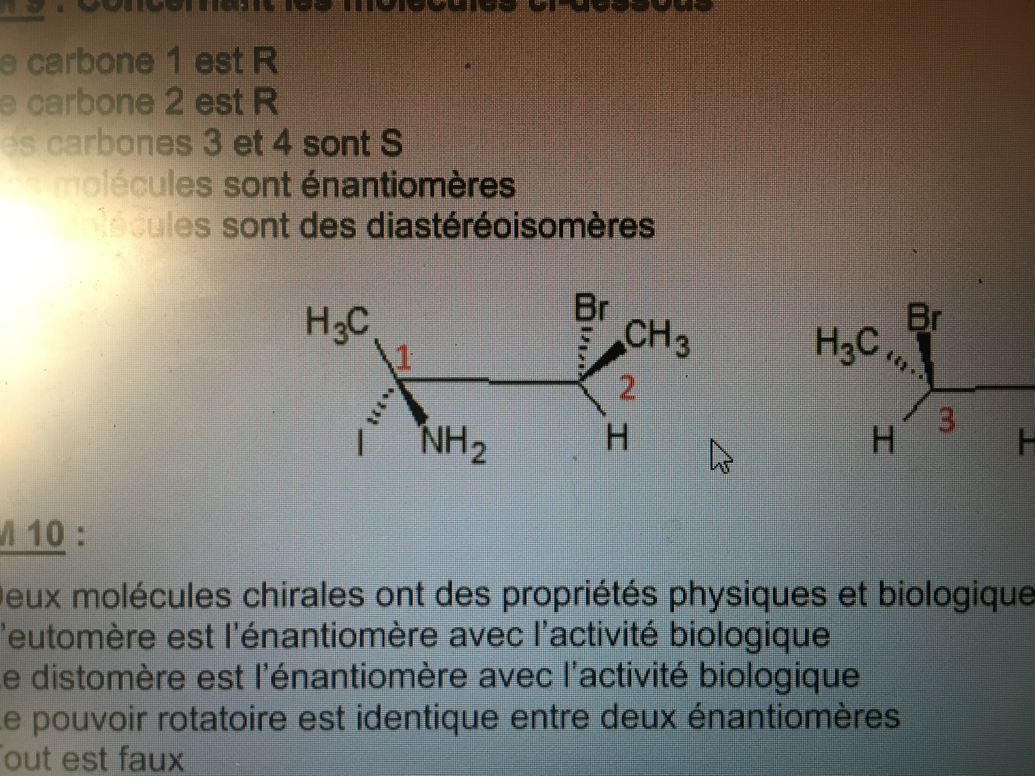

Salut ici j’ai beau refaire cette item je retombe tj sur la meme reponse pour moi le carbonne 2 est bien R mais dans la correction ils disent que c’es S ??‍♀️

C’est bien S :
1 : Br 2: C de gauche 3 : C de droite
Maintenant il faut que le H soit en arrière du coup tu regardes ta molécule par en haut et tu vois que 1-2-3 tourne dans le sens anti-horraire : S !

pour l'ordre dans le quel tu a placer les éléments je suis d'accord avec toi, du coup je trouve S sauf qu'ici l'hydrogene est dans le plan donc pour moi en inverse, j'ai toujours appris que lorsque le plus petit élément était en avant ou sur le plan on devait inverser.. c'est faux de dire qu'il faut inverse R et S quand le plus petit element est dans le plan ?

Alors c'est que quand le 4eme groupement est en avant que tu peux inverser la configuration absolue
Sinon quand il est dans le plan (ou même en avant mais c'est moins pratique) tu essayes de le replacer en arrière !
Dans cette situation tu regardes par en haut, donc le H se retrouve en arrière ! En fait quand tu me dis je trouve S, tu le vois par en haut
C'est bon pour toi ?
