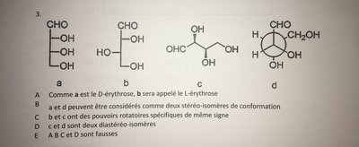

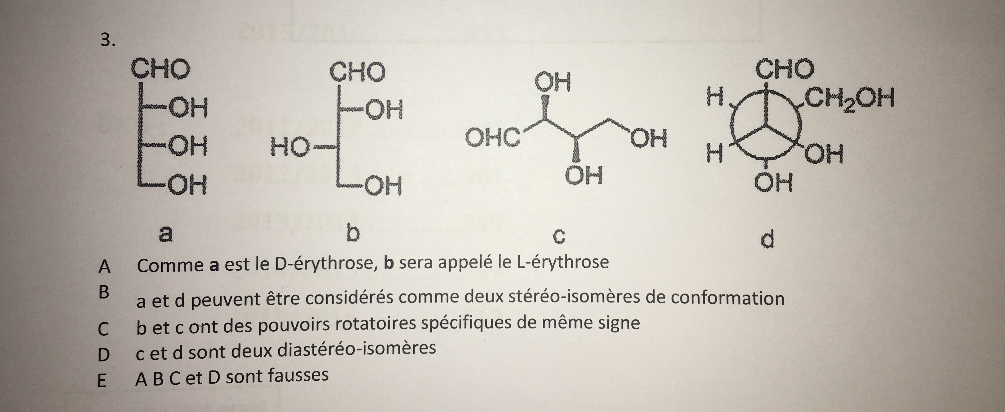

Salut!
J'ai ce QCM là et la correction c'est BD mais je ne comprends pas comment on fait parce que j'ai eu faut à tout @@
Vous pourriez me détailler svp?

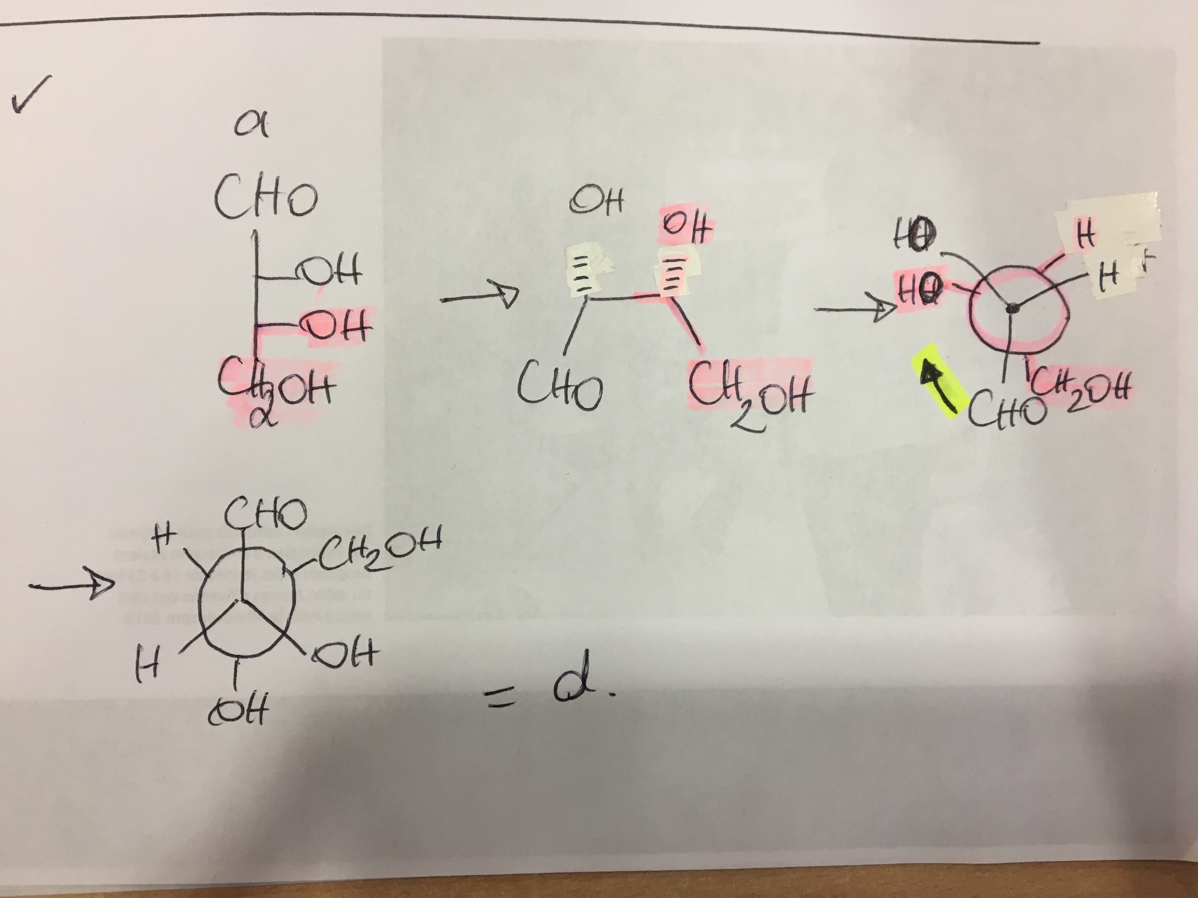

A. C’est plutot de la biochimie, mais regarde :
B.
comme on arrive de l’un à l’autre en effectuant juste une rotation sur une liaison sigma ; ce sont des stéréoisomères de conformation !

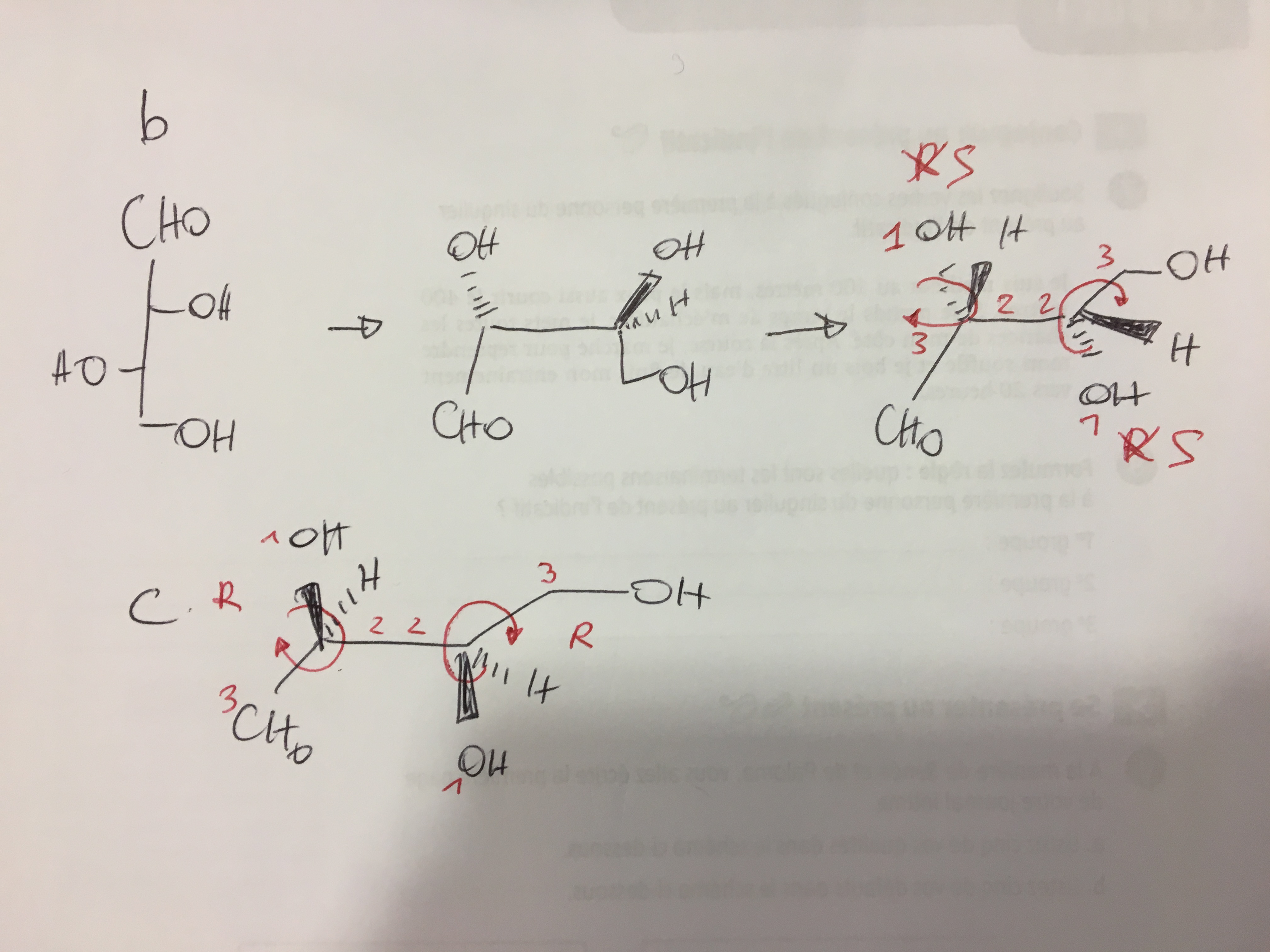

C.
ils ne sont pas de même signe parce qu’ils sont énantiomères ! Donc l’un est + et l’autre -

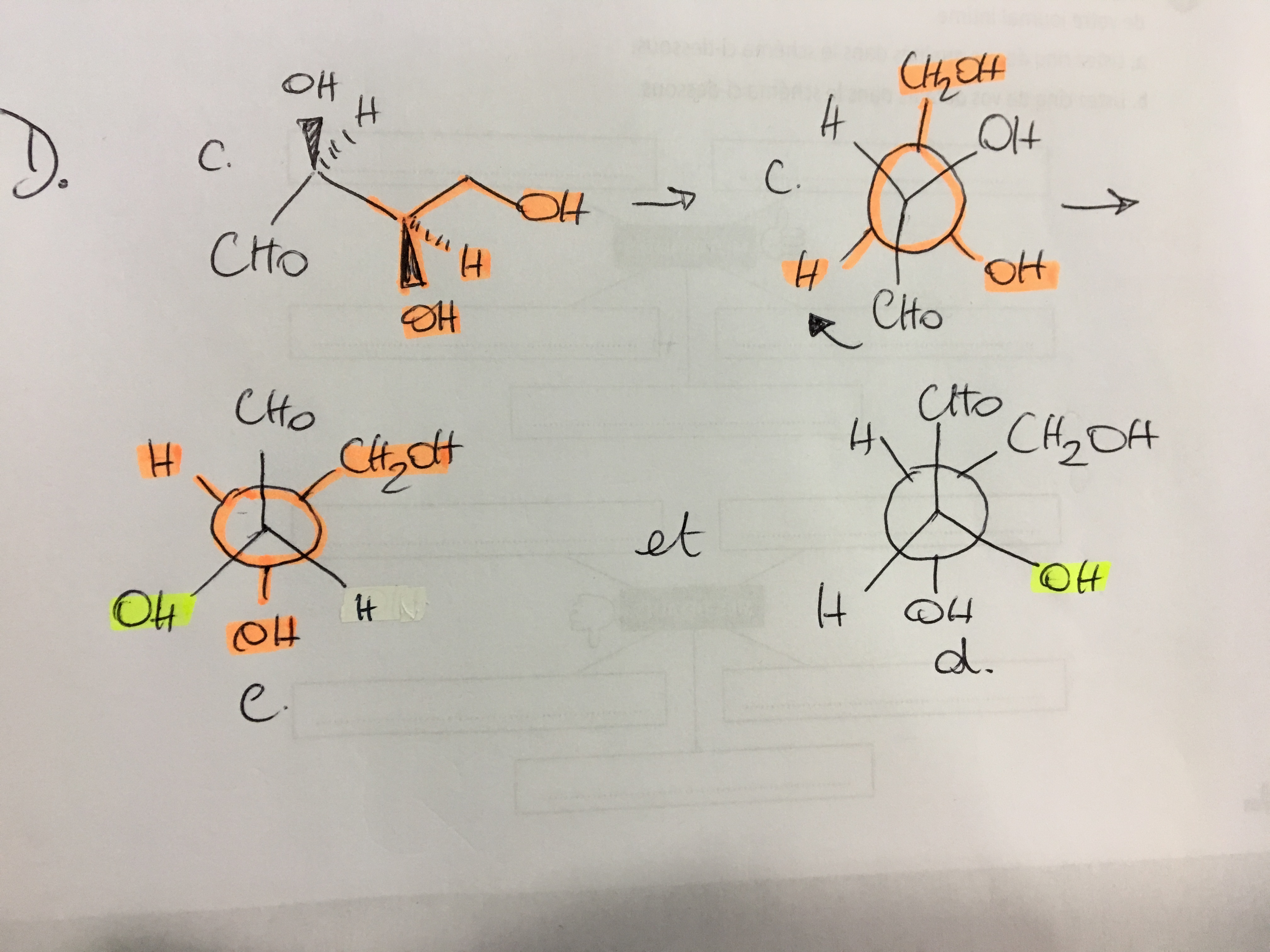

D.
diastéréoisomères c’est un terme général pour les stéréoisomères du coup ces deux molécules rentre dans la définition parce qu’elles ont une configuration absolue inversée sur les deux !
