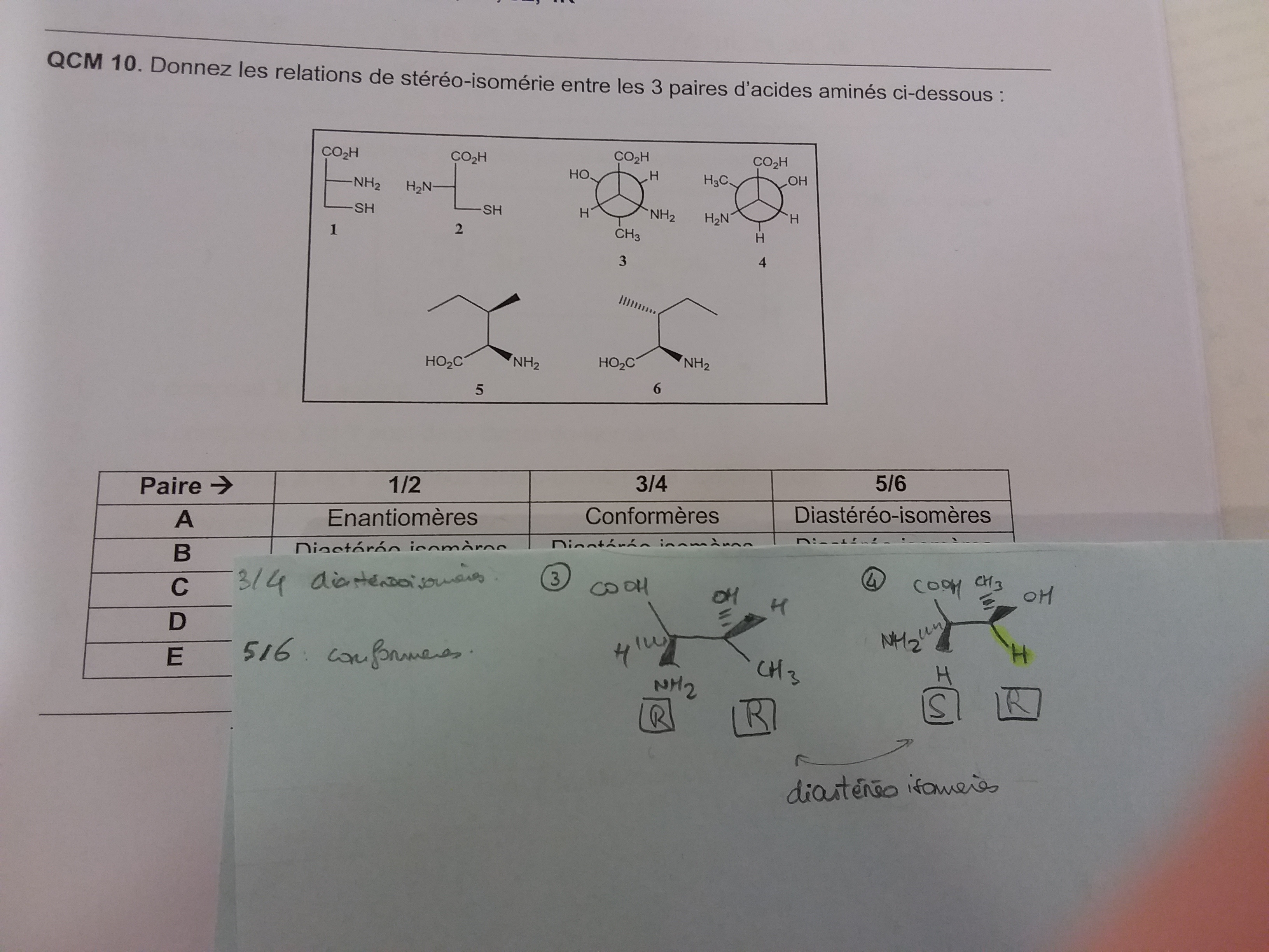

Salut! :P Je voulais juste savoir si ce j'ai le bon raisonnement a propos d'un qcm d'annales de 2011 (oui je remonte loin là je sais :lol: ).
Donc voilà, pour la paire 3/4 j'ai refait les molécules en cram pour trouver les configurations R et S mais j'ai hésité pour la configuration du C de la molécule 4 avec le H dans le plan...

Oui tu remontes loin ça fait de l’entrainement mais même chose que pour l’autre question (c’est pas forcément représentatif) !
Alors oui bon résonnement, bonne démarche et pour la configuration absolue du C de droite de la 4eme molécule c’est bon ! En fait tu numérote tes groupements puis ensuite tu regardes par au dessus pour voir dans quel sens ça tourne, comme ça ton 4eme groupement (ton H dans le plan) est en arrière ! Ou autre solution effetues une rotation autour de ta liaison sigma (tu changes de conformère) pour placer le H en arrière !

J'ai compris! J'ai tourné autour de la liaison simple pour mettre le H en arrière et ça marche! :dance:
Merci encore une fois :wink2:
