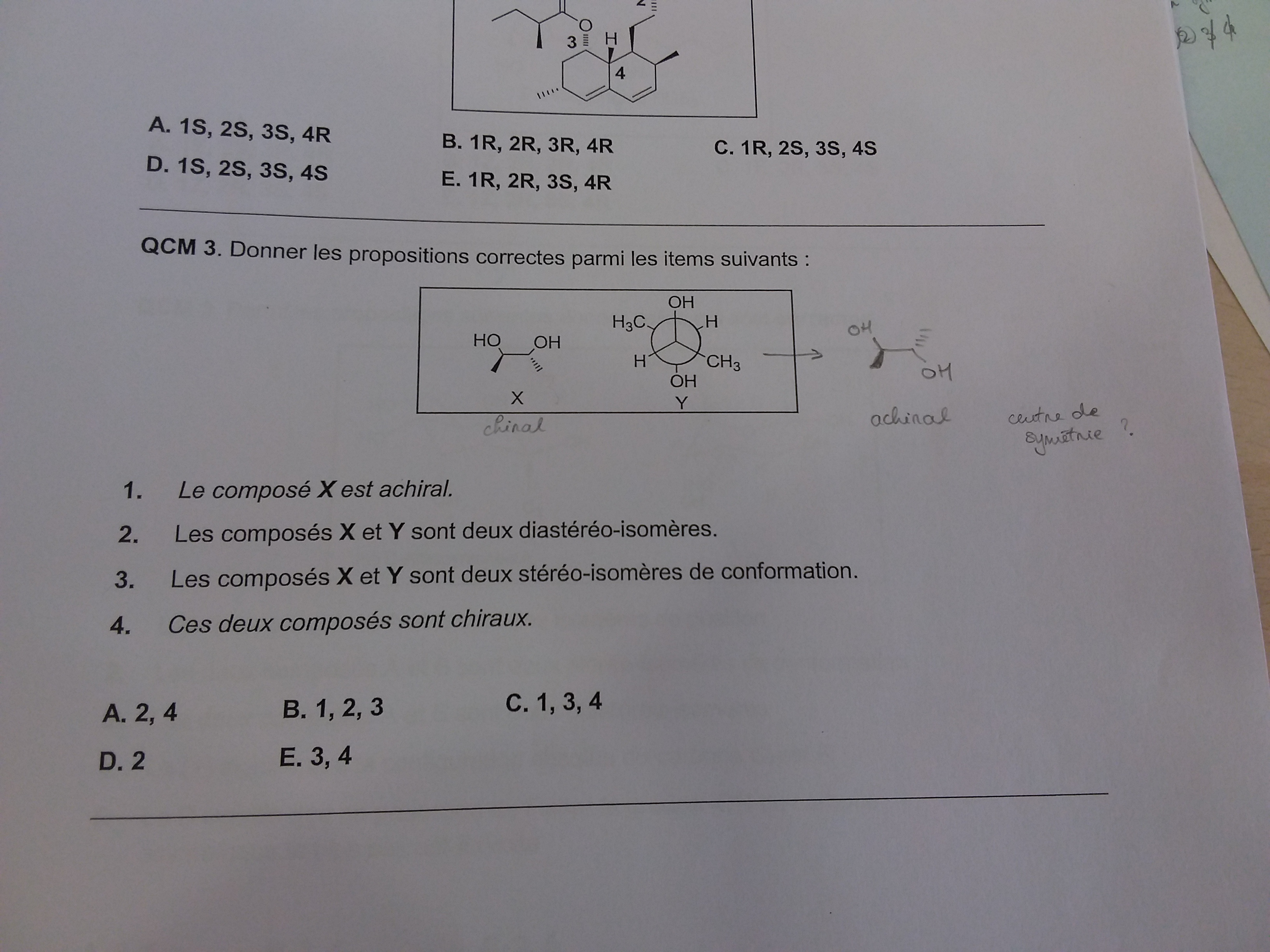

Resalut! C'est encore moi :angel: on remonte encore dans le temps ici :skywalker:
Ici la bonne réponse est la D. J'en ai déduis que le composé X est chiral et comme la D est fausse, que le composé Y lui est achiral. Mais je ne comprend pas trop pourquoi:
-Y est achiral parce qu'il y a un centre de symétrie?
-mais du coup je vois pas pourquoi X n'est pas achiral non plus...
:question:

Bon raisonemment, la correction est bien juste ! En fait c’est plus facile de voir la symétrie avec la projection de Newman pour la molécule Y je trouve ; si tu tournes autour de la liaison sigma et que tu ramène le OH du haut en bas, tu verras que les deux CH3 sont du même côté. Du coup si tu coupes cette liaison (C-C celle autour de laquelle on tourne) en deux et que tu regardes sur le côté de la molécule tu verras que ces deux parties sont symétriques !
Alors que pour X, si tu ramènes aussi en Newman avec les deux OH en bas (ou en haut peut importe) les CH3 seront d’un coté et de l’autre ! Du coup pas de symétrie -> Chiral !
C’est bon pour toi ?

Daccord je pense que j'ai compris...
Je préfère quand même visualiser en cram mais comment tu m'as expliqué ça marche aussi :mrgreen:
