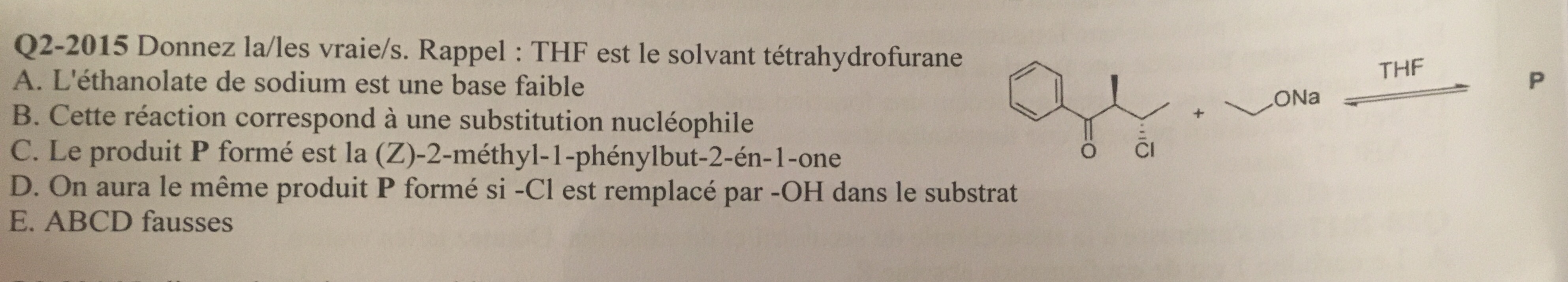

Je ne comprends pas pourquoi on forme l'alcène E et pas Z ici, vu que le Cl est en arrière si on veut arracher un H en béta il faut qu'il soit en avant.
Pour moi la liaison en avant c'est un CH3 pas juste un H non? Du coup on devrait l'arracher à droite le H et pas à gauche, non?
Vous pouvez m'éclairer svp?

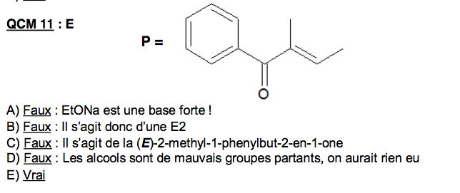

Le QCM c'est ça:

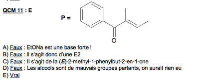

Et la répons c'est:
Merci d'avance! :)

+1 j'allais poser exactement la même question avant de voir ton post !
Je ne comprends pas trop non plus... surtout que d'après le cours, l’E2 nécessite d’avoir l’arrachement d’un H en anti du nucléofuge et en formant l'alcène E je ne vois pas trop comment c'est possible dans ce cas là... :confused:

Pour l'item C : Avec mon Cotut ( :handshake:) on trouve aussi tous les deux Z à cause de l'antipériplanérité !
Pour l'item B : (je sais que vous n'en parliez pas) mais on le trouve ambiguë parce que l'EtONa peut aussi être un nucléophile et pourrait faire une SN2... Du coup on va poser la question au Pr.Azoulay !
C'est bon pour vous ?
