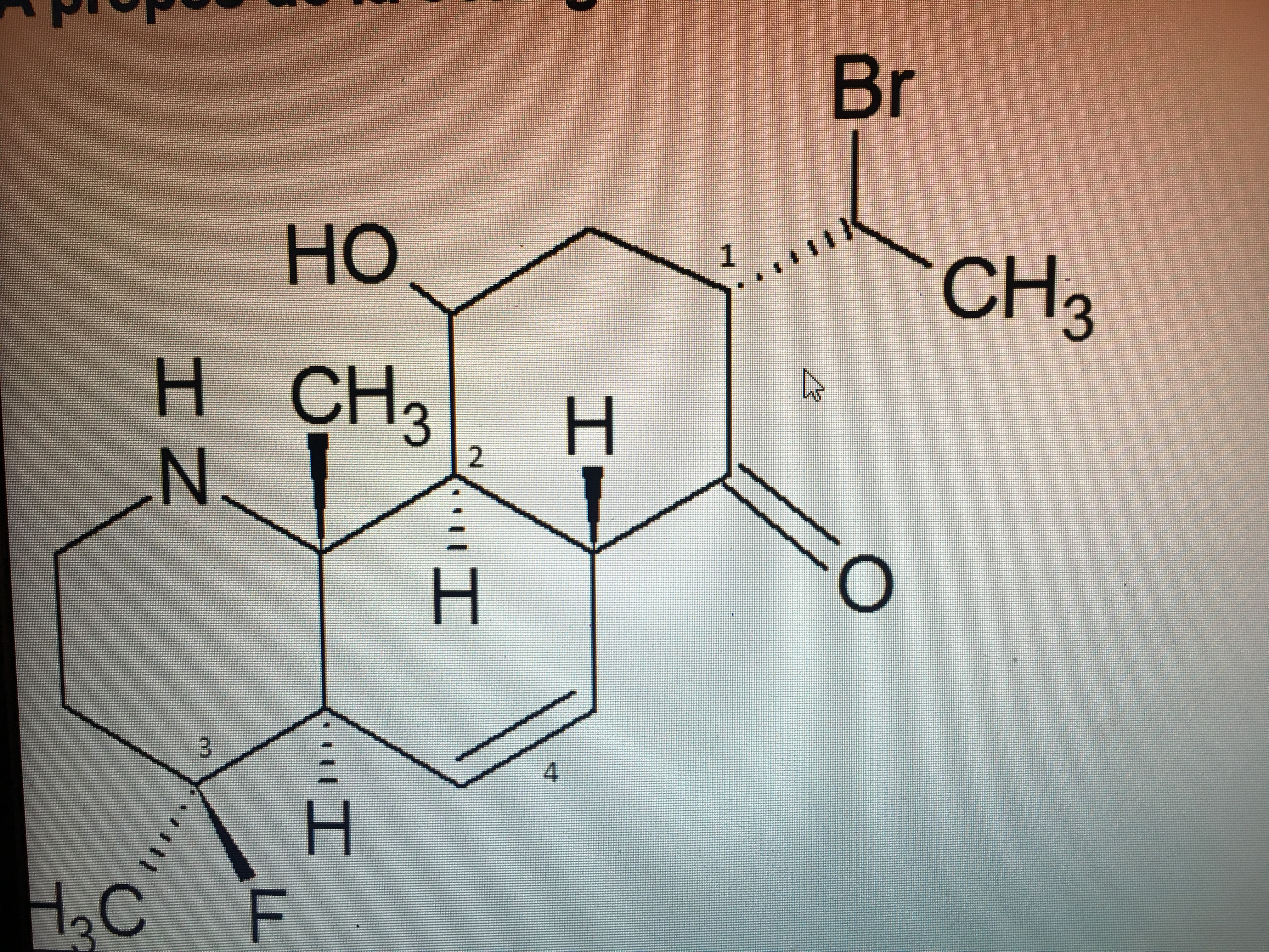

Salut pour cette molecule le carbone 1 j’aurais plutot mis R moi .. le br passe avant le O c’est ça ? Mais vu qu’il y a une double liaison le o compte 2 fois donc il passe avant non ?
Et pour le carbone 3 es ce que c’est 1 fluor 2 le Ch3 3 carbone de droite et 4 carbone de gauche ? Donc sa nous donne une configuration S mais vu que le groupement le moins prioritere est sur le plan on inverse non ? @@

Carbone 1: La règle c'est que c'est l'atome avec le plus grand Z qui est numéroté le plus petit ! Donc ce n'est pas 2O>Br vu que le Z du Br est supérieur à celui du O, qu'il y ait 1, 2, 3 O ça ne change rien c'est le Br qui passe en priorité ! Le sens donne R mais le 4eme groupement est en avant (H) du coup on a S
Carbone 3 : 1Fluor 2C de droite 3C de gauche 4CH3 (attention !) le 4eme groupement est en arrière (CH3) donc c'est bon pas besoin d'inverser ! Du coup S
C'est bon pour toi ?
