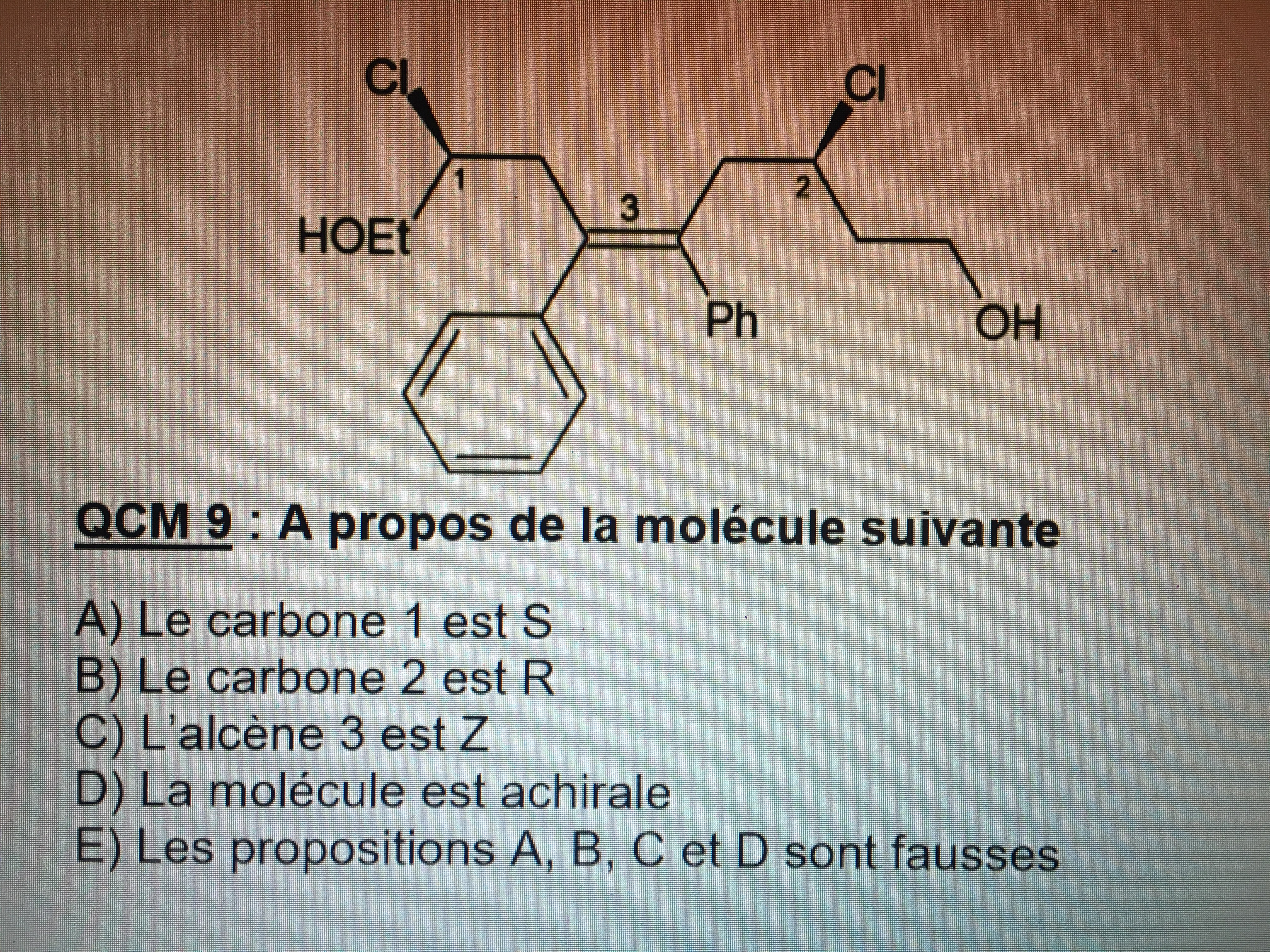

Messagepar azerty2.0 » 05 Nov 2018, 02:18
Salut, alors la encore une fois je comprend pas pq les item A et B sont juste j’aurais plutot dit le contraire ! On a en 1 le Cl puis en se deplacent de carbone en carbone on tombe d’abord sur la double liaison avant de tomber sur le OH donc sa fait 1 Cl 2 carbone avec la double liaison et 3 HOEt

Messagepar Plante_organique » 09 Nov 2018, 22:34
Déjà quand c'est un qcm des annatut est-ce que tu pourrais spécifier en titre annatut, son année, le qcm voir l'item ; c'est pour que si d'autre p1 se pose la question il trouve direct !
Alors non c'est 1Cl 2EtOH 3l'autre groupement 4H
en fait si tu regardes bien ça fait
2: C- C-O
3: C-C-3C
C'est bon pour toi ? :wink2:
