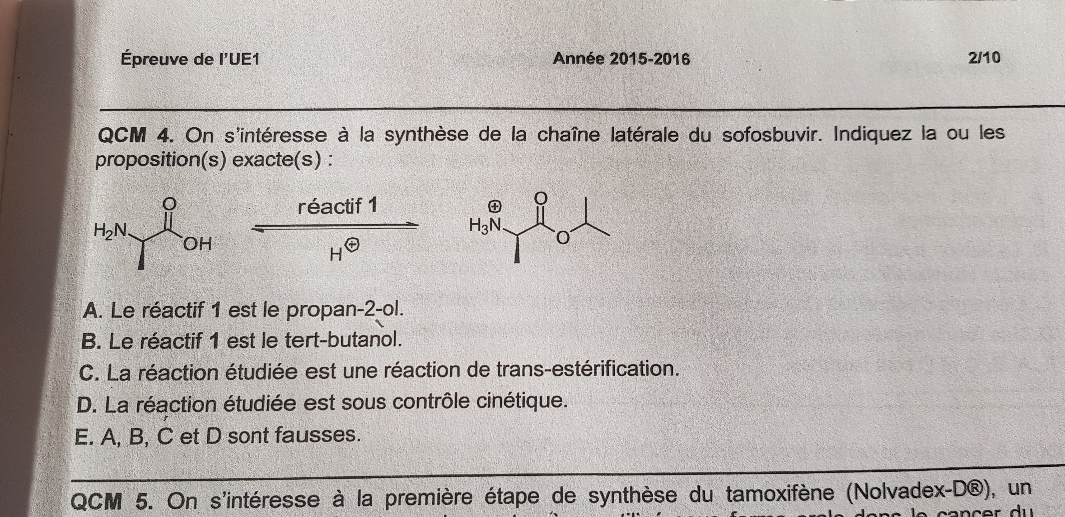

Messagepar tchouka » 07 Nov 2018, 17:24
Bonjour :D
Pour cette réaction, la tutrice de l'époque à mis l'item D vrai en disant que "on utilise une catalyse acide, le contrôle est donc cinétique"... Je comprend pas trop trop : le proton ici sert à faire une réaction acido basique -> contrôle thermodynamique non?
Merci :)

Messagepar Plante_organique » 09 Nov 2018, 22:49
Je n'ai pas les annales sous la même forme que toi, j'ai que les annathèmes.. du coup est-ce que tu peux envoyer une photo de ton qcm s'il te plait ?

Messagepar tchouka » 17 Nov 2018, 16:31
Yep, voilà!

Messagepar Plante_organique » 20 Nov 2018, 12:56
En fait c'est juste à savoir la réaction d'estérification à partir d'acide et d'alcool est renversable ++ et sous contrôle thermodynamique +++

Messagepar tchouka » 20 Nov 2018, 14:01
Edit : oui ok donc y a bien une errata dans la correction! Merci :)

Messagepar Plante_organique » 20 Nov 2018, 18:08
Oui pardon ! Je n'ai pas relu la correction de départ !
Oui je suis d'accord !
