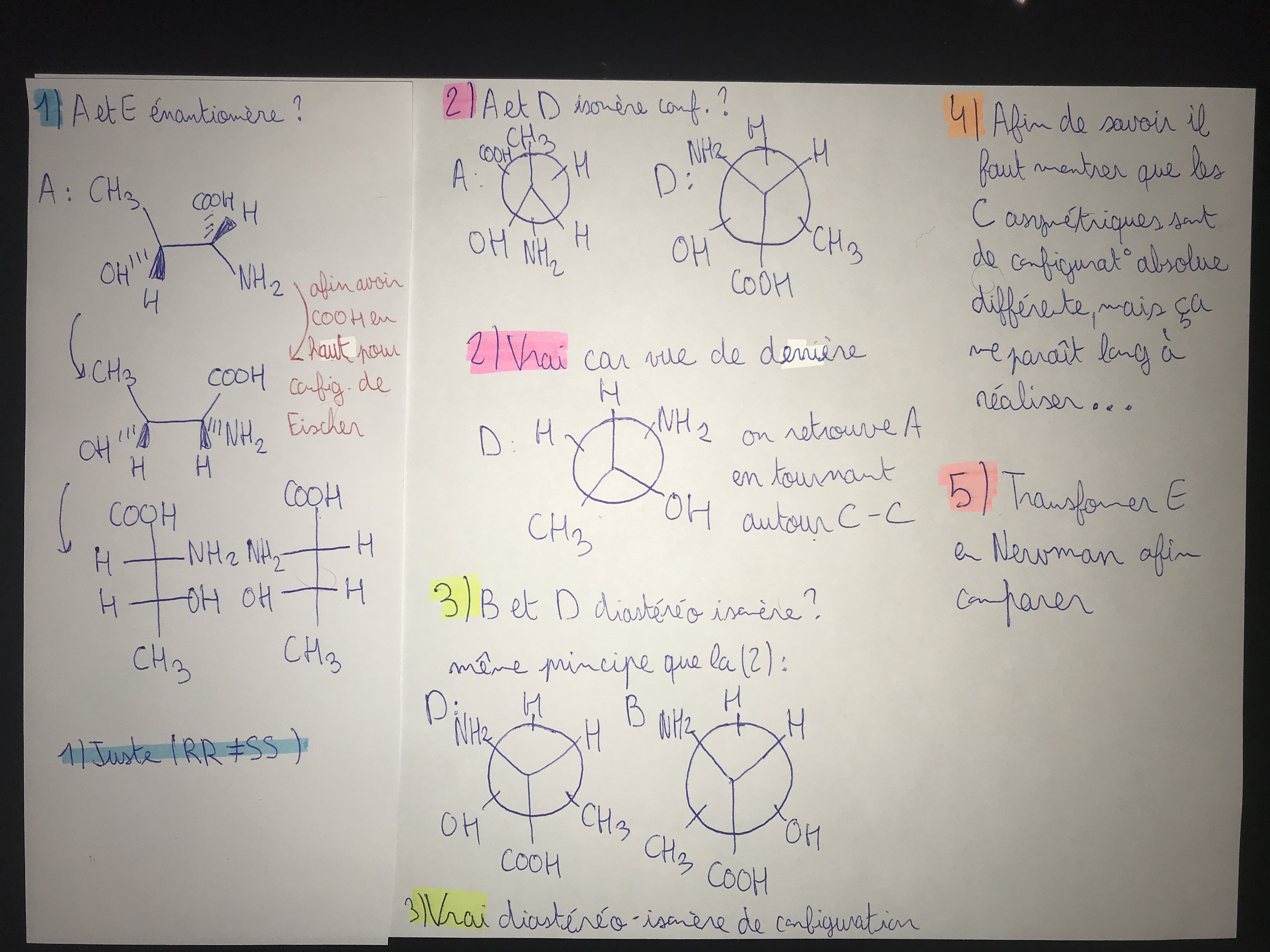

Messagepar SanGoQcm » 18 Nov 2018, 00:31

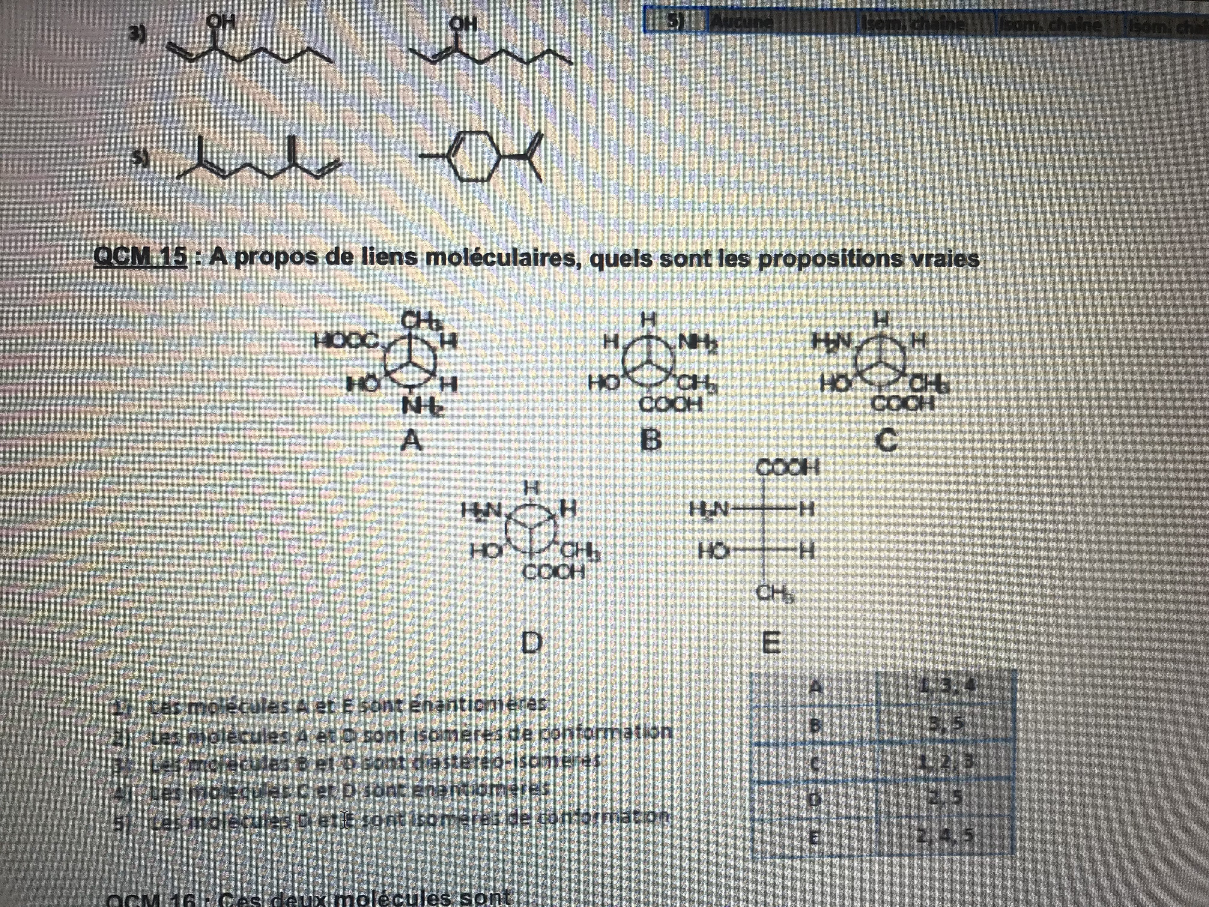

Salut :D j'ai trouvé certain post sur cette question mais ce qui me prose problème c'est au niveau de mon raisonnement, je ne sais pas si c'est juste déjà et si y'a pas des autres techniques pour aller plus vite pack le jour du CC le temps est compté :sad2:
Je te mets les pièce jointe avec mon raisonnement j'espère que tu vas me permettre de débloquer cette partie MERCI :coeur:

Salut ! :D
Alors sache que ton raisonnement est très bien ! Malheureusement , je n’en connais pas qui vont plus vite, a part peut etre la visualiser !
Sache que ce QCM etait un QCM du professeur Thomas , l’ancien professeur, qui mettait des exercices beaucoup plus difficile , dont celui la !
Je doute que ce qcm retombe au concours , le professeur Azoulay n’a pas l’air a fond dans cette partie , mais si ca tombe , il faudra utiliser ta technique !
J’espere que c’est bon pour toi ! :)

D'accord merci moi j'avais un doute sur l'étape ou il faut faut faire la rotation dans l'item A afin d'avoir la chaine carboné en haut COOH et je n'étais pas sur si c'était bien le H qui passé devant et le NH2 derrière mais si c'est bon cool alors. Et j'ai une dernière question comment on fait pour passer de la représentation de Fischer a celle de Newman j'arrive pas du tout a voir. Merci :)

A vrai dire pour ça c'est vraiment chacun sa technique, mais je te conseille vivement de passer par la représentation de Cram en intermédiaire histoire de ne pas te tromper !
Et aussi je voulais te dire que remonter trop loin dans les annales c'est vraiment du plus voir inutile parce que ce n'était pas le même Professeur et que le Professeur actuel a vraiment facilité les choses et n'a pour l'instant pas fait ce genre de qcm !
