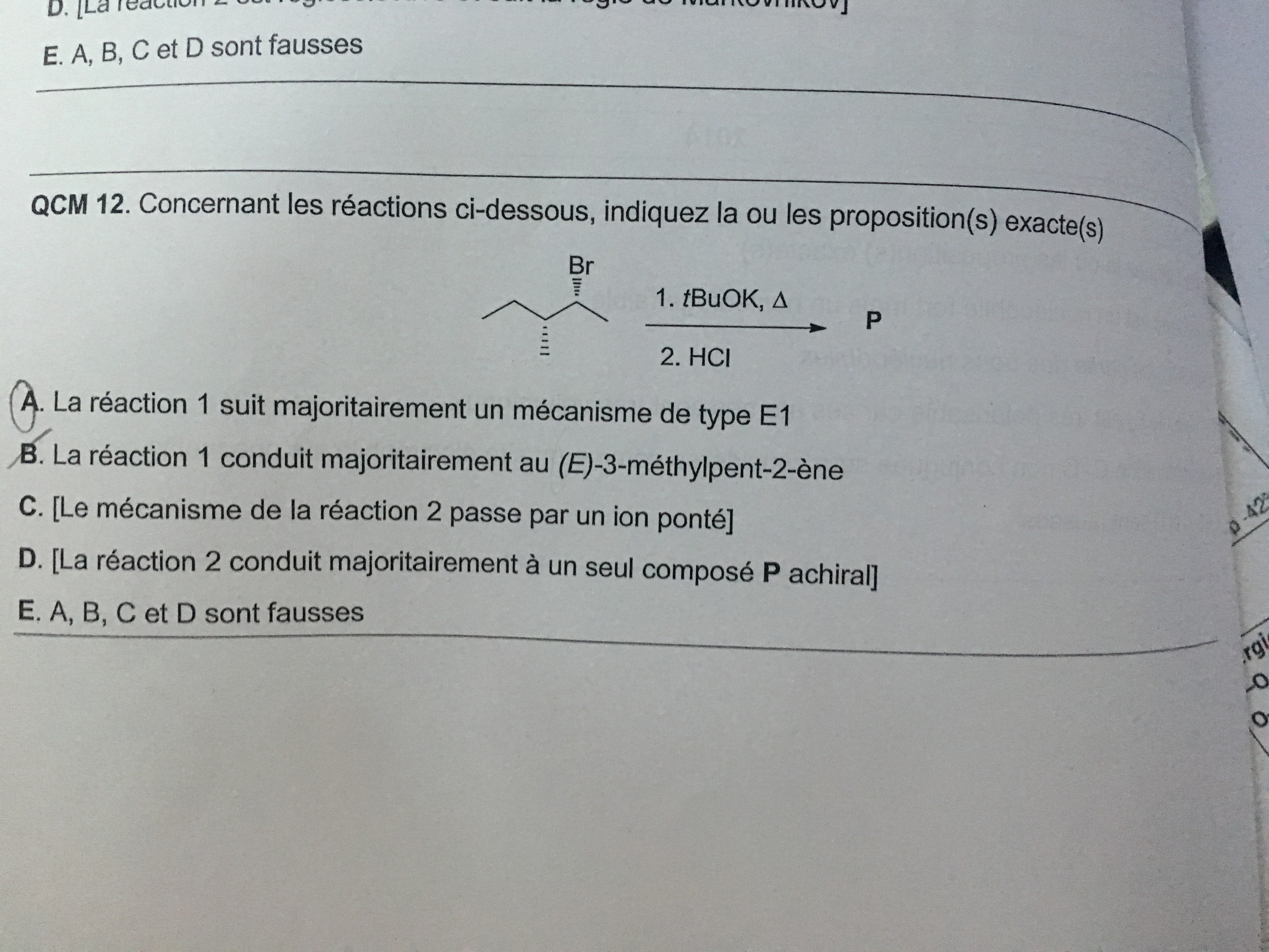

Messagepar azerty2.0 » 20 Nov 2018, 17:25
Salut ici je comprend pas pq les reponse sont AD br c’est un bon nucleofuge donc sa devrait etre une E1 et non une E2 ? Prsk meme si on regarde les base elle est forte mais la base forte compte pour les E1 et les E2 ..

Messagepar Plante_organique » 21 Nov 2018, 15:03
A. C'est faux ! On fait plutôt une E2, parce qu'il y a une base forte (LDA) !
D. C'est vrai : A partir de ton produit obtenu (item B), tu obtiens un produit achiral ; le Cl vient se placer au 2 (de la nomenclature) et du coup de part et d'autre du carbone auquel il est lié tu as deux éthyle
C'est bon pour toi ?
