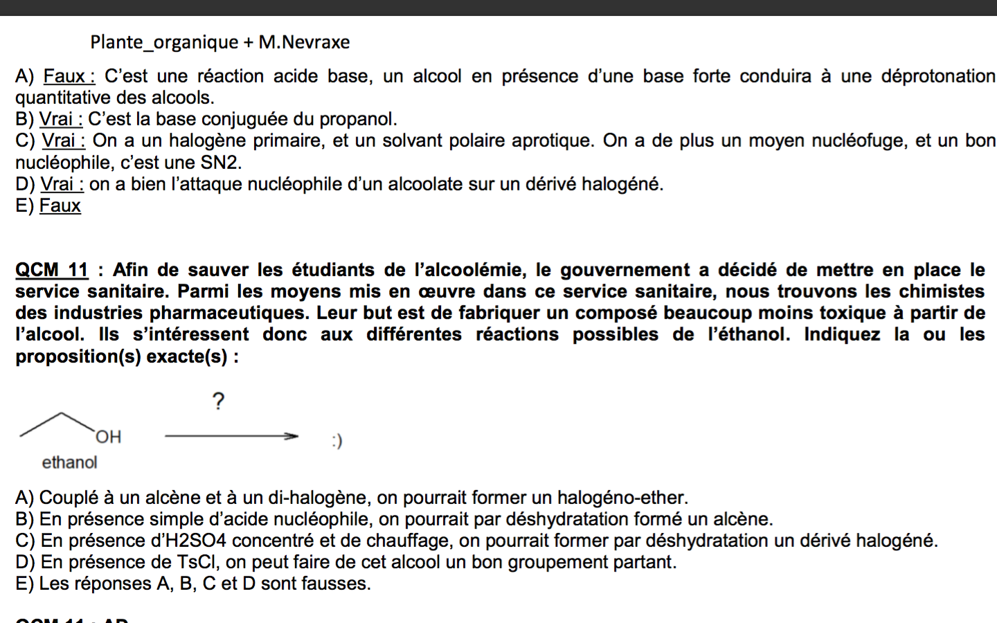

Messagepar Khao » 21 Nov 2018, 15:03
C'était juste pour vous demandez si vous pouvez m'expliquer le délire avec les bases svp??
Parce que dans le tut de lundi soir on ne pouvait pas déprotonner l'alcool avec la base LDA mais ici on peut...
Donc je comprends plus rien @@
Merci d'avance

C'est parce que c'est deux réactions différentes :
:arrow: DM alcools qcm 10 : c'est une réaction acido-basique
:arrow: Tut 9 qcm 12 : C'est une élimination et là l'alcool joue le rôle de nucléofuge sauf qu'il est très mauvais !
C'est bon pour toi ?

euh désolée mais je n'ai toujours pas compris...
Comment on fait pour savoir que c'est une réaction acido basique???
Puis l'alcool a quand même besoin d'être traiter non??

En fait tu dois regarder ta réaction et en fonction des réactifs et des produits qu'il y a tu dois comprendre vers quelle réaction on se dirige !
L'alcool peut faire une réaction acido-basique sans être activé ! Par contre pour jouer le rôle de nucléofuge il doit être activé :)

D'accord je crois avoir compris mais dans ce cas la base en fait ne réagit pas avec l'alcool c'est ça???

Si !!! La base arrache le proton à l'alcool ! Mais cette réaction acido-basique n'a pas besoin que l'alcool soit activé !
C'est quand l'alcool tient le rôle de nucléofuge qu'il doit être activé !
