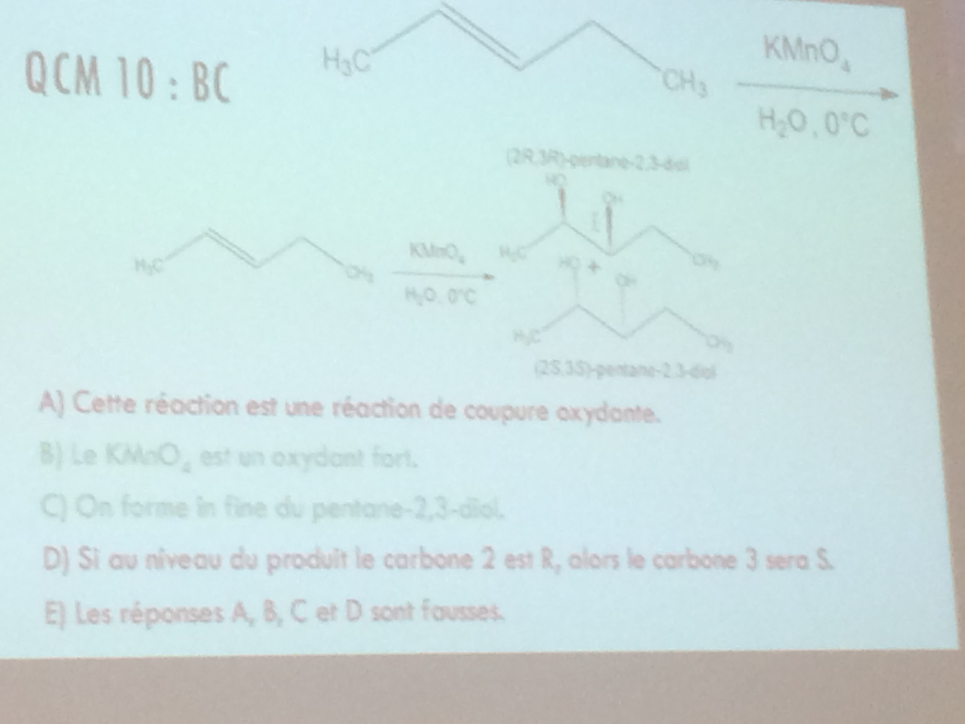

Déjà merci pour la SDR, c'était toujours ça de gagné, surtout les carbonyles qui sont plutôt faiblement représentés dans les annales :D
Mais j'ai un petit soucis pour le QCM 10 (R/S en plus, désolé j'ai refait la molécule sur papier j'ai pas vu mon erreur) du coup je le remets en pièce-jointe :
Du coup l'item D est compté faux, celui que j'avais choisi entre les deux produits était celui du haut parce que le carbone me semblait en configuration R, comme ce qui était demandé.
Puis le carbone 3 qui n'a pas d'exception (car H en arrière) avait son second groupement majoritaire à gauche (juste après le -OH en haut) ce qui donnait S :P
Merci d'avance
Adrien R

Salut ! :)
Alors en fait, je t'avoue que quand j'ai fait mon QCM, j'ai pour habitude de faire faire nommer le produit par le logiciel, juste par curiosité. Et quand j'ai vu que dans les deux cas les deux carbones avaient la même configuration absolue ( soit R/R , soit S/S), du coup l'item m'est venu comme ça.
J'ai pas vraiment voulu piéger, je voulais juste voir si vous pouviez dessiner le produit, et voir que comme du coup les deux produits se mettent du même coté en syn, et bien du coup on obtenait ces configurations absolues.
J'espère que c'est bon pour toi, et je te souhaite bon courage pour ces deux dernières semaines de révision ! :)
