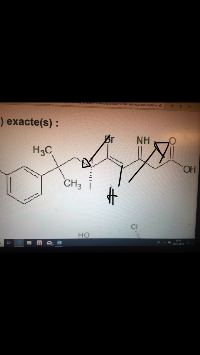

Messagepar azerty2.0 » 28 Nov 2018, 23:33
Coucou ici je comprend pas pq on dit que ćest Z .. pour moi c’est E

Messagepar Plante_organique » 02 Déc 2018, 13:51
Merci d'avoir bien tout passé en résolu, ça nous aide !
Alors à gauche de l'alcène c'est Br vs C du coup la pointe de ta flèche pointe vers le Br !!! Attention l'Iode n'est qu'au deuxième rang !!!!
Donc Z !
