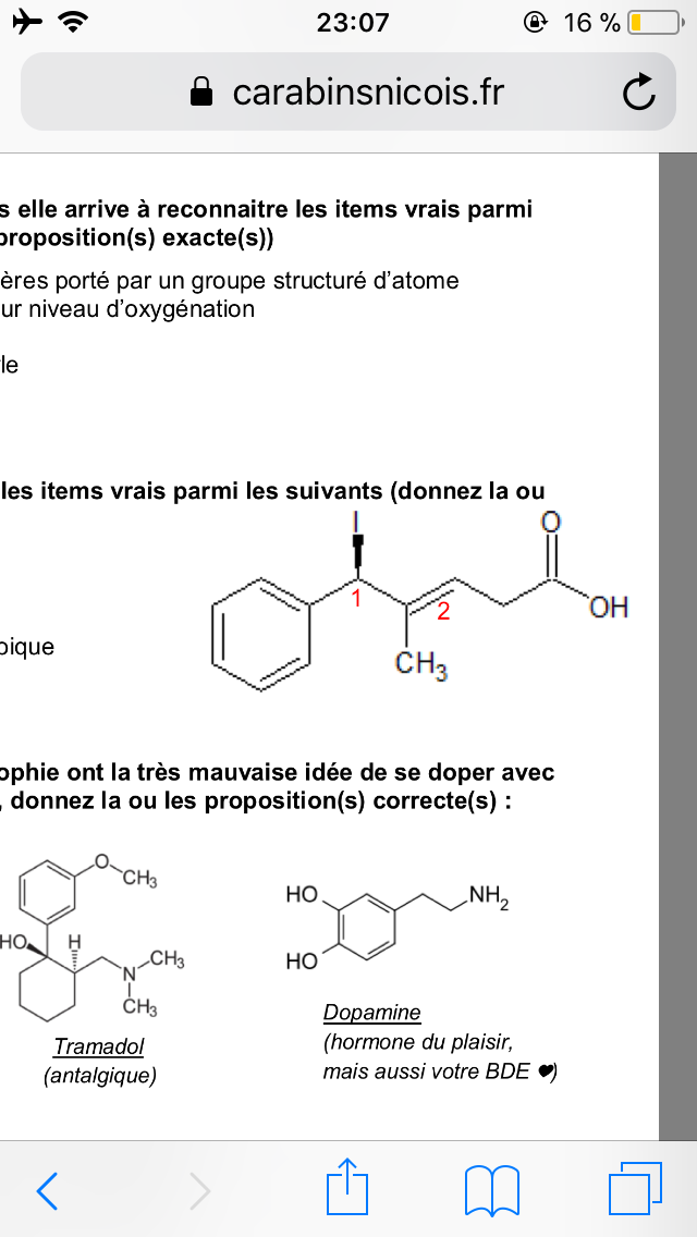

Messagepar azerty2.0 » 29 Nov 2018, 00:08
Slt je comprend pas pq c’st S .. je comprend pas pq ici le carbone du benzene passe avant..

Messagepar Plante_organique » 29 Nov 2018, 01:37
Quel carbone asymetrique ?
Et j’ai pas compris ta deuxieme question tu parles de quoi ?

Messagepar azerty2.0 » 29 Nov 2018, 01:56
Pour le carbone 1 la configuration est S dans la correction car il font passer le carbone de gauche ( celui du benzene ) avant le carbone de droite

Messagepar Plante_organique » 02 Déc 2018, 13:25
Oui, c'est S.
1: Iode
2: carbone de gauche
3: carbone de droite
:arrow: Pourquoi ? 1er rang : C vs C. 2eme rang : 3C vs 3C. 3ème rang: côté droit 1C vs côté gauche 2 possibilités 2C ou 1C; c'est gauche qui gagne
on tourne dans le sens anti-horraire S
