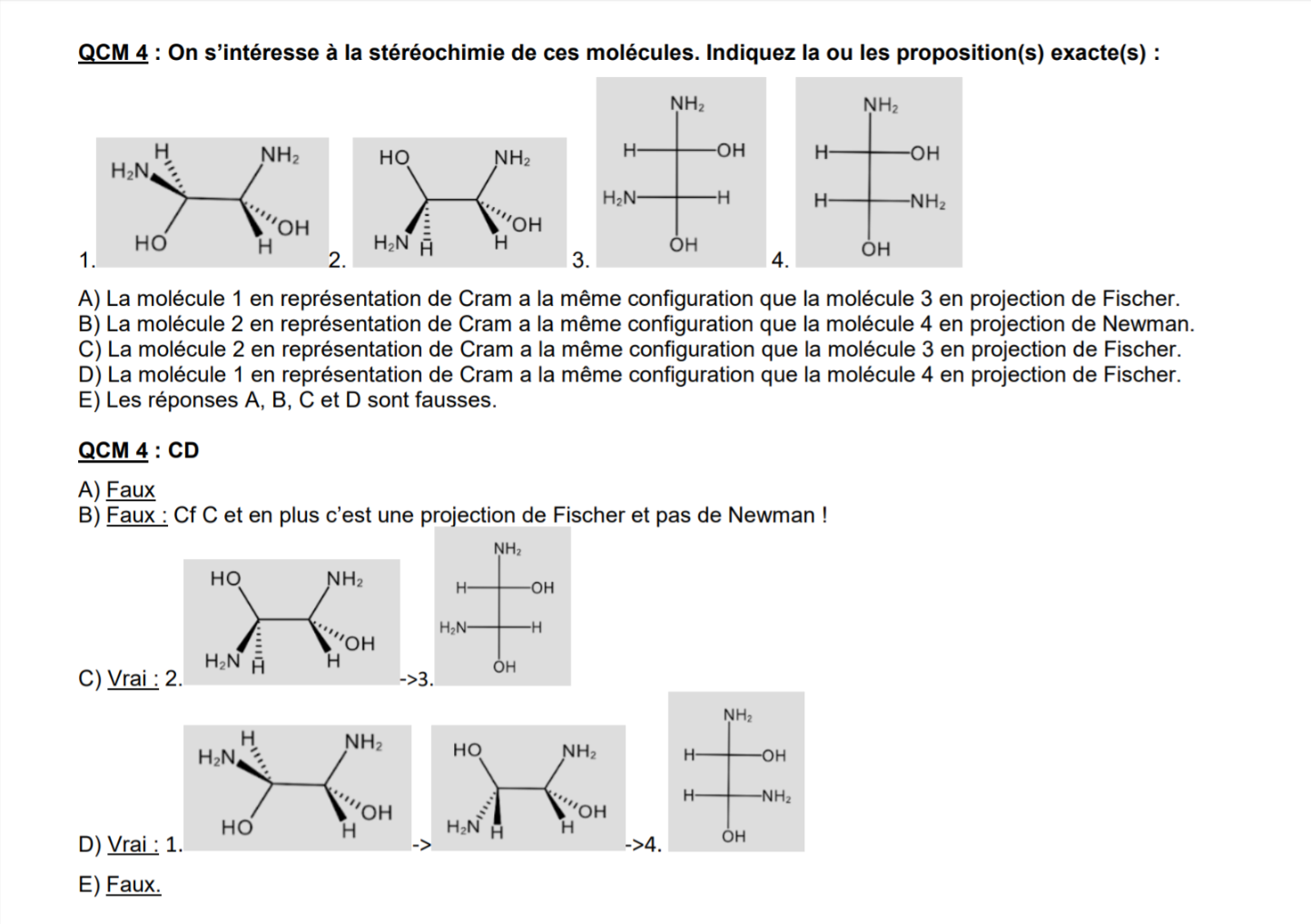

Alors je ne comprend pas du tout comment on passe de la représentation de Cram à la projection de Fischer? Je ne comprend pas où les groupes se place quand ils passent de l'un à l'autre, comme par exemple dans le QCM 4 de l'annatut
Si vous pouvez m'aider à comprendre Merci :wink2:

Alors il faut que tu vois ta molécule dans l’espace !
- Déjà pour passer de Cram à Fischer, tu regardes en dessous de Cram !
Si tu te places en dessous de la molécule 2, tu peux voir l’amine de droite sur cram en haut sur fischer, le Oh de droite sur cram sur la droite sur fischer
Pour passer de Fischer à Cram, tu regardes sur le côté de Fischer.
Et garde en tete que les liaisons horizontales sur fischer sont en avant et les verticales en arrière !
- Pour t’aider peux effectuer une rotation autour des liaisons simples !
C’est bon pour toi ?
