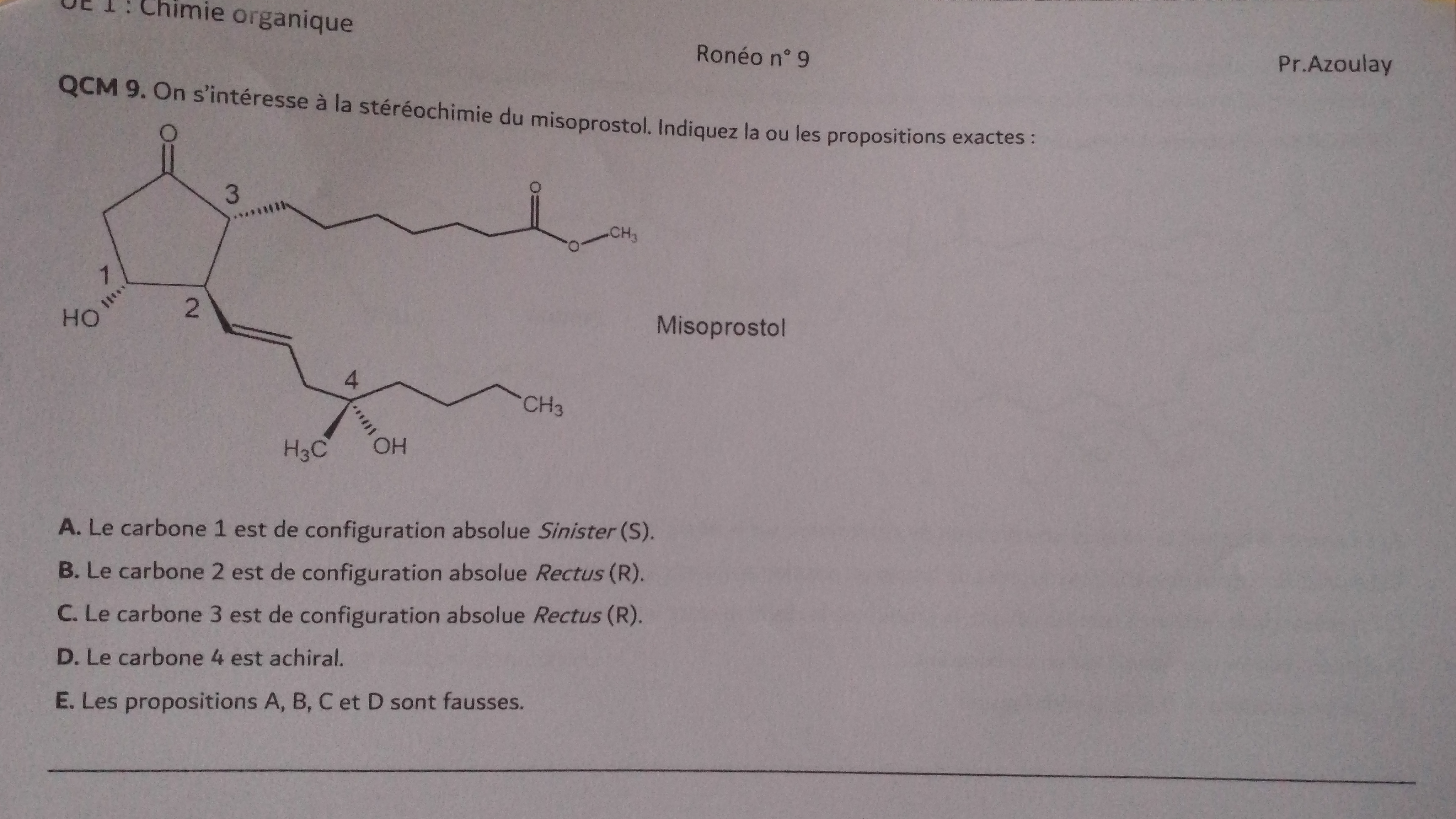

Alors voilà j'ai un petit soucis de compréhension pour l'item B de ce QCM 9
je l'ai compté faux parce que pour moi il est S et je ne comprend pas pourquoi il est R. j'ai fait comme ça :
- le C de gauche est forcément le 1er à cause de l'O
- le C du bas est pour moi le 2eme car il a une double liaison avec un autre C et donc il est prioritaire sur le C du haut
-le C du haut est forcément le 3eme car il est lié à des C mais en liaisons simples
Voilà mon raisonnement mais apparement il faux et je ne comprend pas trop?

Alors :
1. C de gauche, ta raison est la bonne
2/3 indétermination les deux chemins sont liés à deux C au 2eme rang ! Même si en bas c’est double liaison C c’est égal à deux liaisons simples C soit 2C partout !
On continue et en haut on a une double liaison O alors qu’en bas on a qu’un C !
Donc 2. Carbone du haut
3 carbone du bas
Donc attention double liaison C = deux liaisons simples C
C’est bon pour toi ?

ok d'accord j'avais pas penser à ça. Maintenant je le saurais merciiii :D
