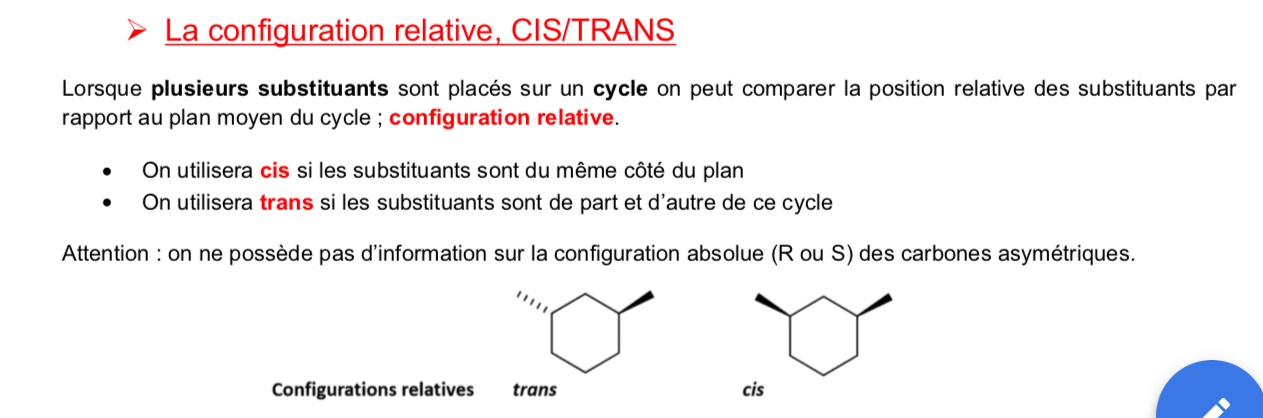

Messagepar tamha06 » 08 Sep 2018, 16:05
Hello :D
Je ne comprend pas pk la correction dit que les deux constituants sont de part et d'autre de la liaison.
Les constituants sont bien OH sur le Carbone 2 et NH sur le C1.
Or le OH est devant et le NH est en haut (non pas en arrière).
Du coup est-ce que vous pourriez m'expliquer où je me trompe svp ? :/
Merci :wink2:

Messagepar Plante_organique » 08 Sep 2018, 16:41
Salut tamha06 !
Alors il faut regarder pour le C1 le méthyl qui est en arrière et pour le C2 le OH qui est en avant !
En fait pour trans et cis tu regardes les groupements qui ne sont pas dans le plan !
C’est bon pour toi ?

Messagepar tamha06 » 08 Sep 2018, 16:51
Ah 0_o du coup y'a pas d'ordre de priorité ?

Messagepar Plante_organique » 09 Sep 2018, 12:25
Nope tu regardes juste les groupements en avant et en arrière du plan !
Si c’est opposé c’est trans
Si les deux sont devant ou les deux derrière c’est cis
C’est bon pour toi ? :)

Messagepar tamha06 » 09 Sep 2018, 14:38
Je suis désolé, mais j'ai une derniere petite question.
S'Il y a plusieurs groupements sur les carbones comment on sait lesquels on va comparer ? :/

Messagepar Plante_organique » 10 Sep 2018, 00:22
Hmm .. je ne pense pas que le prof fera ce genre de qcm. A chaque fois dans les annales c’est clair tu vois direct les deux groupements à comparer. En plus dans le cours il ne donne que pour faire comme ça, donc retiens juste ça et tout ira bien :wink2:

Messagepar Plante_organique » 10 Sep 2018, 19:26
Je comprends que tu sois parano en p1 mais le Pr.Azoulay ne va pas sortir quelque chose de l’autre monde ! Si il le fait au concours c’est qu’il y a la solution dans ses cours :wink2:
Et regarde dans ma fiche faite avec le diapo du prof :
Tu retiens cette définition et tu appliques ; ça va ?
