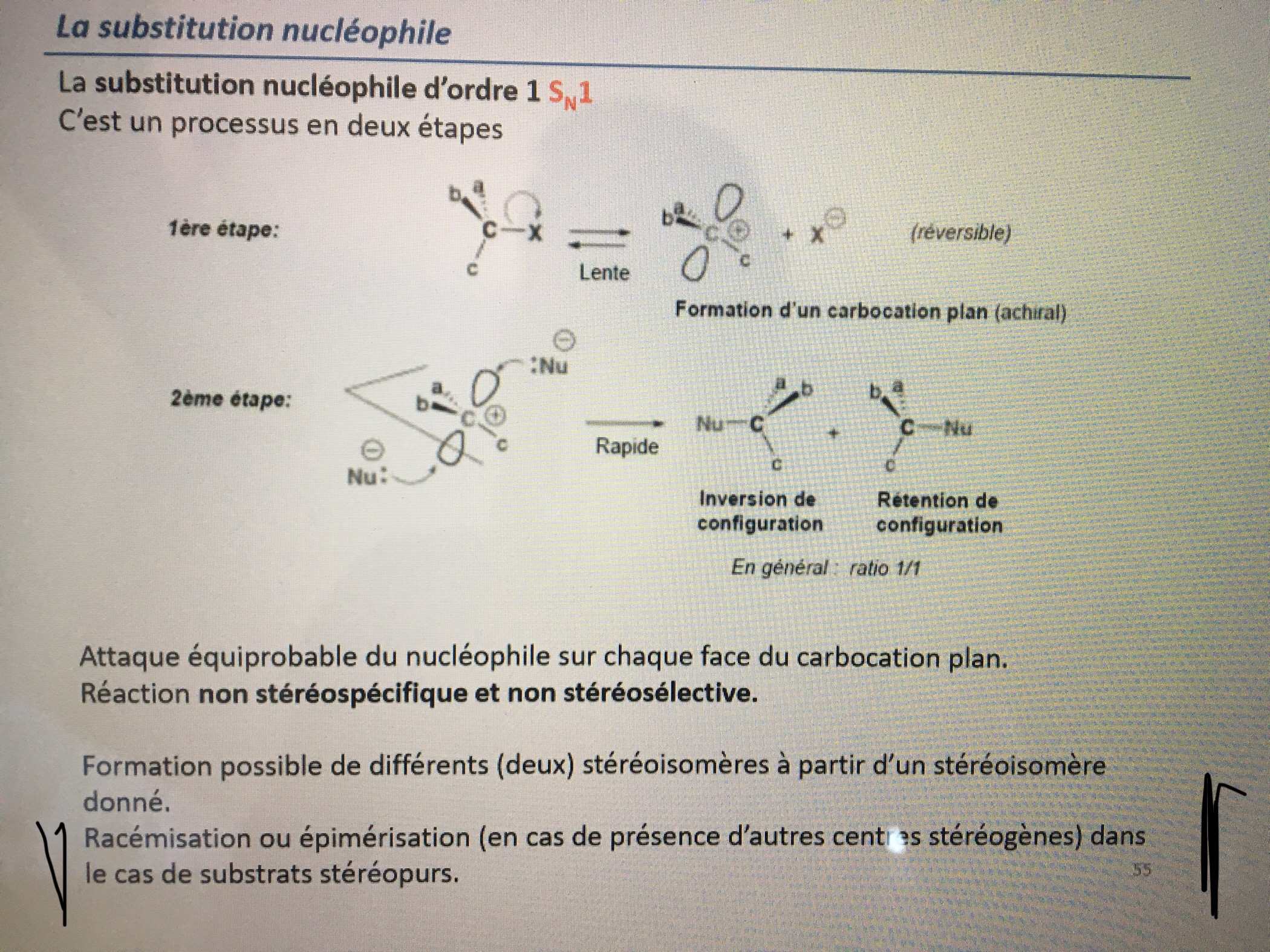

Moi je vois 2 carbones asymétriques sur la molécule de départ du coup j'ai mis qu'il n'y avait pas de mélange racemique... :dont-know:
Je ne vois pas où est mon erreur du coup pourrai tu m'aider (again) :angel: ?

Tu as raison ; j’ai pas du tout fais attention ! Du coup c’est une épimérisation (regarde sur cette diapo du Pr.Azoulay de l’année dernière) :
Déjà tu peux être fièr(e) de l’avoir vu et je l’aurais erraté mais là ce n’est plus possible ; En tout cas merci de me l’avoir fait remarqué et tu pourras te le compter si tu avais les autres items :wink2:

Du coup on est d'accord que si on a 2C asymétriques sur la molécule de départ on obtient pas un mélange racemique a la fin, mais comme tu as dit, une epimerisation.
Oui c'est bête mais je préfère toujours reformuler à ma facon pour être sûr d'avoir bien compris :dance:

Et t’as raison de reformuler ! Alors oui c’est ça ; parce que mélange racémique c’est 50/50 énantiomère !

Et epimerisation c'est quoi du coup? :lol:
Ce serait un mélange 50/50 de 2 epimeres cad des molécules avec un seul C asymétriques qui change sur tous ceux qu'il a au total c'est ça?
C'est con j'apprend par coeur mais au final je sais même pas à quoi ça correspond :silly: :roll:

Alors non une épimérisation c’est une réaction qui change la configuration absolue d’une seul carbone asymétrique d’une molécule contenant plus de deux carbones asymétriques !
C’est bon pour toi ?
