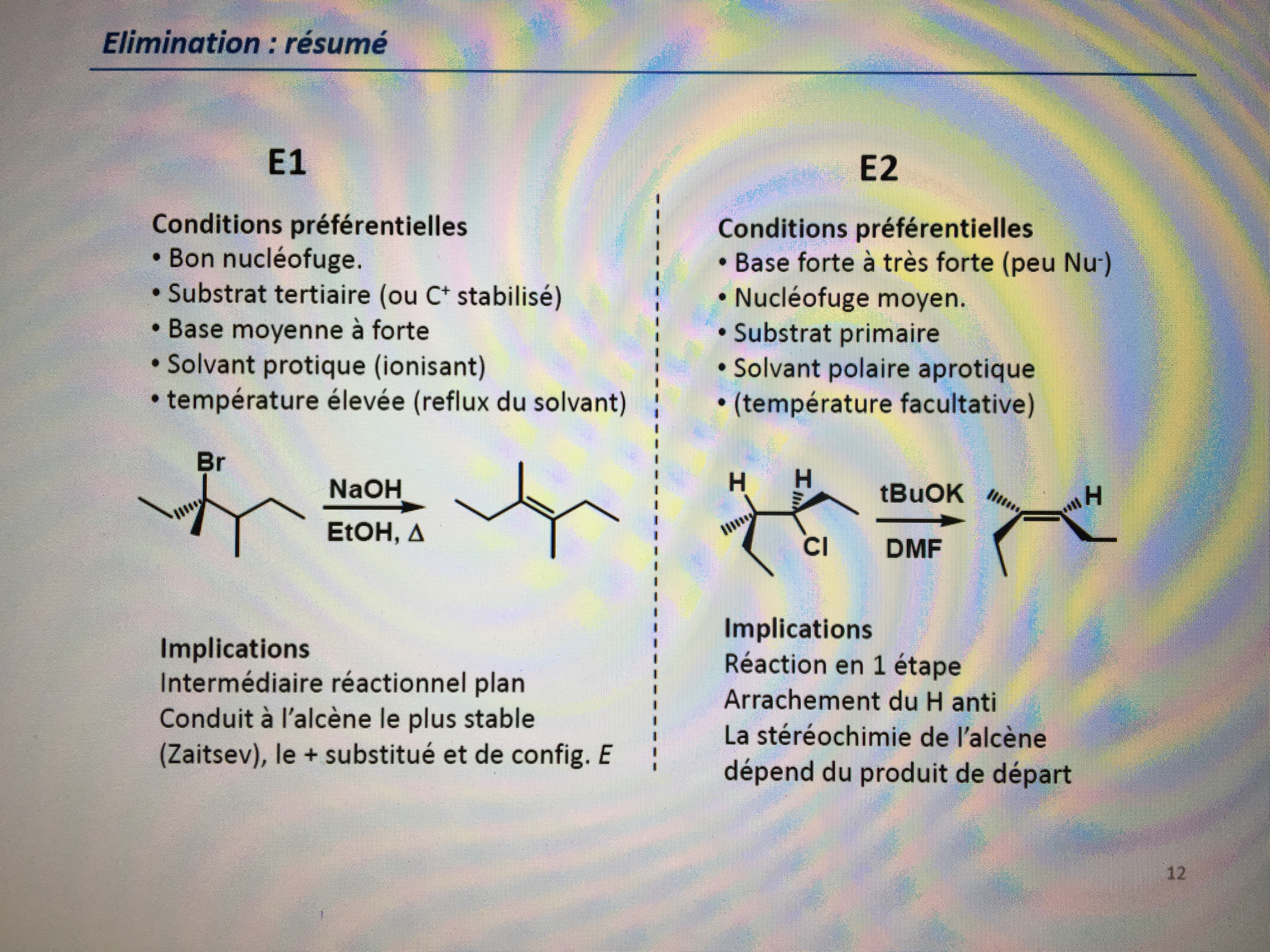

Pour l'item A "Cette réaction est plutôt une élimination d'ordre 1"
Alors j'ai vraiment hésité parce que on a un solvant polaire protique ce qui va favoriser l'E1 (jusque là je suis d'accord),
or la Pyridine c'est un solvant polaire apotique...
Tu dis dans ta correction que c'est une base faible, or pourquoi une baise faible viendrait arracher l'hydrogène pour former l'alcène?? @@
Parce que du coup ça voudrait dire on peut faire une élimination avec n'importe quelle base... :hypnotized:
Enfin pour moi dans ces conditions y aurait pas de E1...
J'espère que tu pourras éclairer ma lumière :roll:

Salut ! La pyridine est une base faible, et ne joue en aucun cas le rôle de solvant ! Le solvant est l'EtOH , on a un bon nucléofuge, un solvant polaire protique, une base plutot faible, la réaction est bien une E1. C'est bon pour toi ? :)

Bah non du coup je comprends pas pourquoi une base faible ferait une E1..
ça voudrait dire qu'on peut faire une élimination avec n'importe quelle base!!!
Puis la E1 elle nécessite de la chaleur sinon donc la y a ni chaleur ni base forte...

Alors regarde, c’est la diapo du prof de l’année dernière :
Donc pour la base c’est moyenne à forte : la pyridine elle est moyenne
Pour la température c’est vrai que c’est mieux ap c’est conditions préférentielles et si tu fais la différence entre une E1 et E2 par la température tu risques de te faire avoir parce que tu peux aussi en avoir pour une E2
Voilà c’est bon pour toi ? :wink2:
