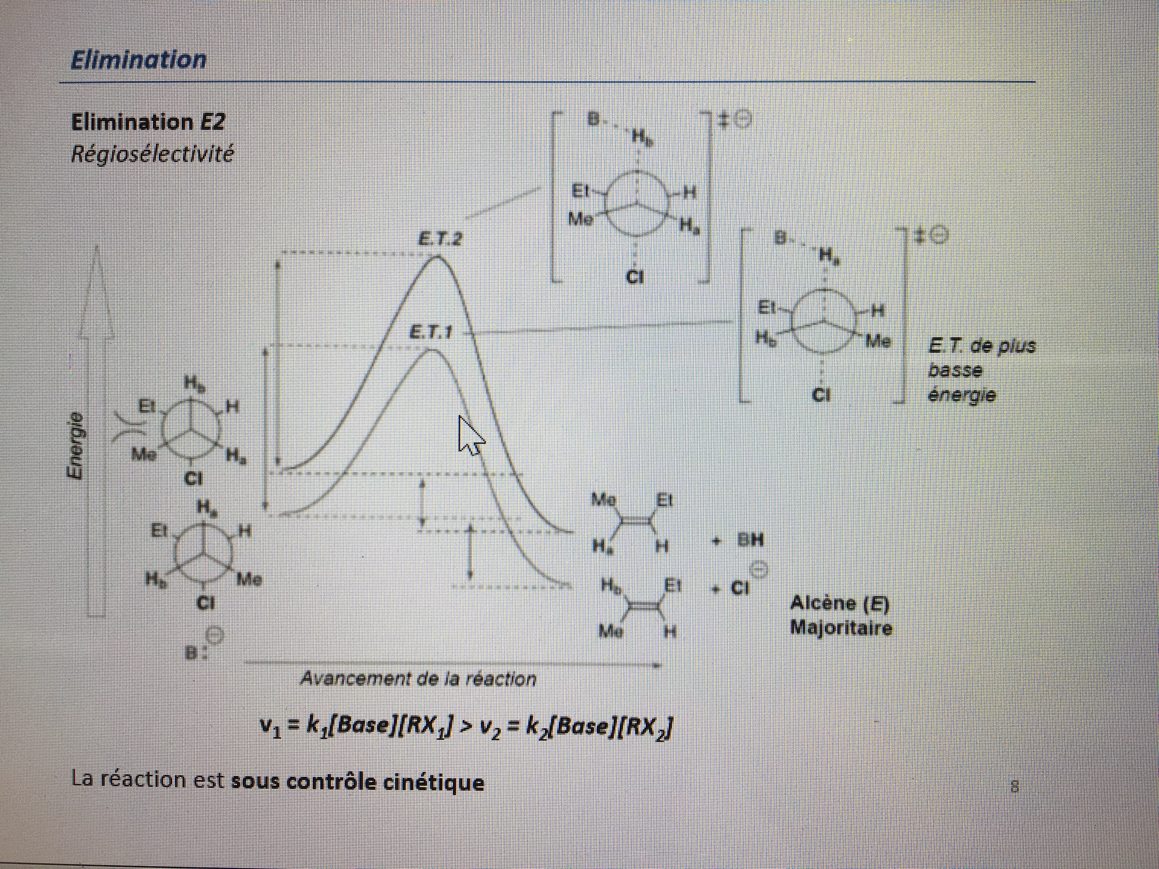

Bonjour, je ne comprends pas pourquoi on dit que l'élimination de type 2 est sous contrôle cinétique alors que pour moi vu que c'est une base forte elle est sous contrôle thermodynamique :) :)

Alors regarde cette diapo de l’année dernière du Pr. Azoulay :
L’E2 est sous contrôle cinétique comme tu le vois sur la dernière phrase parce que on joue sur l’énergie d’activation ; plus l’ET (l’état de transition) est faible en énergie plus l’EA (énergie d’activation) est petite plus la réaction se fait vite.
C’est bon pour toi ?

Messagepar julietterichard » 08 Oct 2018, 08:06
D'accord okay merciii
