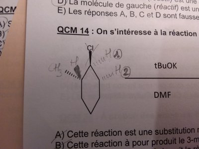

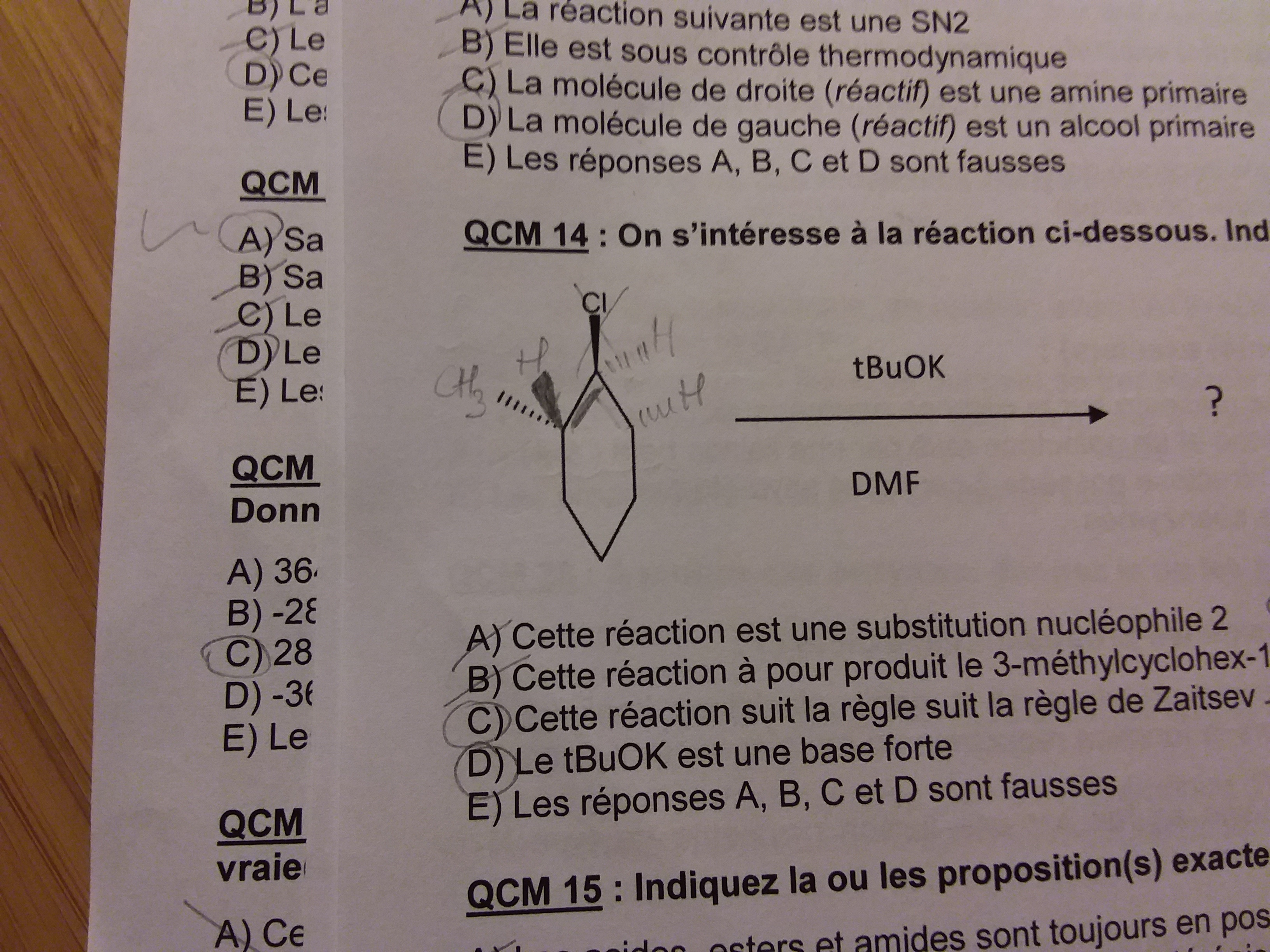

Salut salut :P
Déjà merci pour ce tut, bizarrement j'ai mieux réussi l'orga que la chimie G :lol:
Je pense avoir compris la correction de ce qcm mais je voudrais être sûr.
On ne prend pas le H a gauche parce qu'il est devant mais du coup celui qui fait la double liaison, c'est le H qui est porté par le même carbone que le Cl, ou le H sur le carbone encore à droite représentés ici?
Et aussi on est d'accord que si on avait fais la double liaison en suivant Zaitsev donc à gauche, on obtenait le produit cité dans l'item B? :wink2:

Salut seattlegrace !
Merci déjà :wink2:
Alors en fait c'est une E2 donc tu dois enlever le nucléofuge (Cl) et un hydrogène en antipériplanaire (donc le Cl et le H ne doivent pas être dans le même plan)
Tu as raison à gauche ce n'est pas possible car le Cl et le H sont tous les deux en avant !
Par contre attention dans une élimination on enlève toujours le H en beta (c'est à dire un H lié au carbone alpha beta ; le carbone alpha étant celui qui lie le nucléofuge) donc le H qui part c'est celui qui est à droite et qui est en arrière !
Et attention cette réaction a vraiment pour produit la molécule sité dans l'item B donc quand c'est le nucléofuge et le H de droite en arrière qui partent !
C'est bon pour toi ? :)

Oups oui tu as raison sur le nom de la molecule c'est ma faute :mrgreen:
Mais je n'ai pas compris quel H part en au final. Pour faciliter les choses, peux tu me dire si c'est le 1 ou le 2 qui part ici? :P

Oui je me suis embrouillée du coup dans mon ancien message j’ai barré ce qui a du te perturber et j’ai remplacé par le mot juste.
C’est le H 2 qui part !
Dans une élimination c’est un H en beta qui part c’est à dire un H lié au C beta, le C beta est lié au C alpha qui est celui qui porte le nucléofuge !
Est ce que c’est plus clair ?

Haha oui, c'est ce que je pensais! :lool:
Merci beaucoup, encore une fois, je passe en résolu :party:
