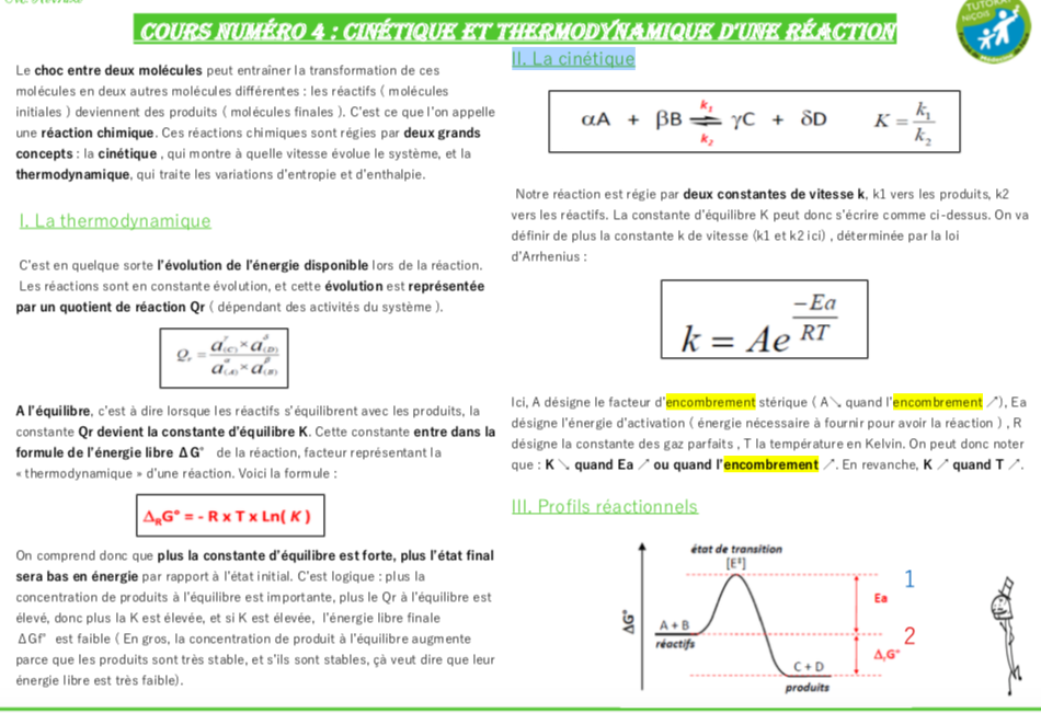

J'ai lu la correction de l'item C, mais je ne sais pas du tout d'où ça sort et comment on était sensé avoir ce raisonnement..
Je pensais que vous aviez piégé tout simplement avec la cinétique comme c'est clairement marqué dans le cours avec la Loi d'Arrhenius, et comme il n'y a rien marqué pour l'aspect thermodynamique..
C'est un peu flou pour moi maintenant vous pouvez m'aider :question:

Alors je comprends votre raisonnement, cependant ici, il faut bien faire attention au mot produit : le produit désigne la molécule finale formée, et celle-ci est différente de l'état de transition. Si on diminue l'emcombrement de la molécule finale ( le produit), on diminue son énergie libre, et à ce moment là, on joue sur la thermodynamique de la réaction !!
Si on joue sur la stabilité/encombrement de l'état de transition, on jouera à ce moment la sur la cinétique de la réaction.
En fait ici , le mot clé était "produit".
Je ne voulais pas tourner ça en piège, mais j'espère que du coup vous avez compris :)

Ça va j'ai compris maintenant merci beaucoup ! :soldier:
