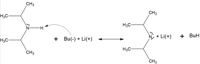

Messagepar ThibaultP » 19 Nov 2018, 21:25
Salut pour moi ce n'est pas une réaction acido basique ... Une réaction acido basique c'est simplement un transfert de proton H+. Ici on fait une substitution nucléophile
Réponse ---) CD

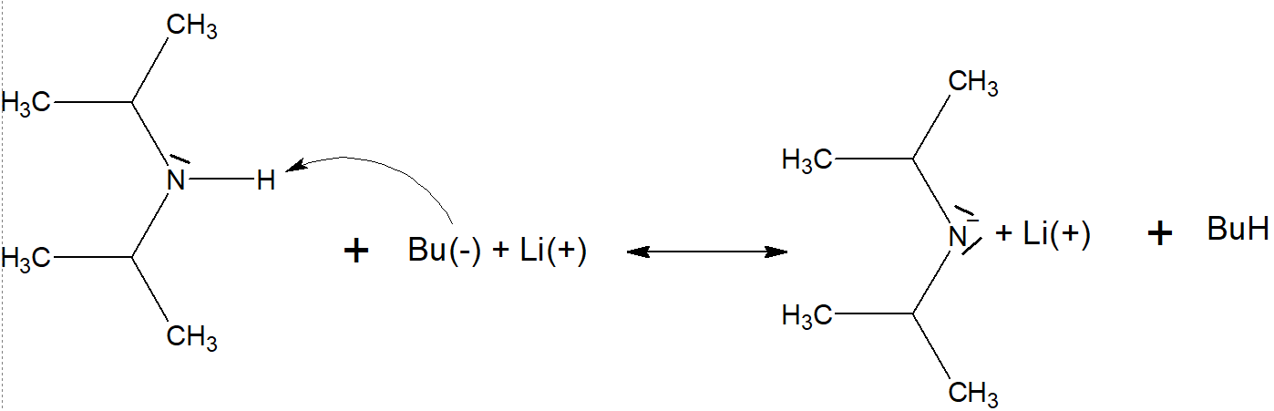

Messagepar M.Névraxe » 20 Nov 2018, 10:15
Salut ! :)
Alors ; cette réaction est bien une réaction acido-basique , c'est une des réactions du prof , et en aucun cas ce n'est une substitution nucléophile. Pourquoi ?
1) Le Li+ est un contre ion, utilisé pour contrer la charge - d'un groupement, ici des deux bases conjugués !
2) Le Li+ n'est pas un nucléophile.
3) Le La liaison dans ce schéma là n'est pas forcément très bien représenté , mais la définition d'une réaction acido-basique selon Bronsted est bien : " transfert d'un proton d'un acide vers une base". C'est ce qu'on a ici !
Je vous mets un schéma de la réaction ci-dessous :
Je sais que cette réaction aurait été mieux écrite sous cette forme, mais celle du QCM est la forme simplifiée, de plus, le prof l'a approuvée.
Désolé , et bon courage
CHEF TUT'2019/2020
Tuteur de Chimie Orga' 2018-2019
~Les Chroniques de Monsieur Névraxe~
CT Meme
M.Névraxe
Messages: 1318
Inscription: 28 Fév 2017, 09:28
Localisation: Dans la Névroglie
