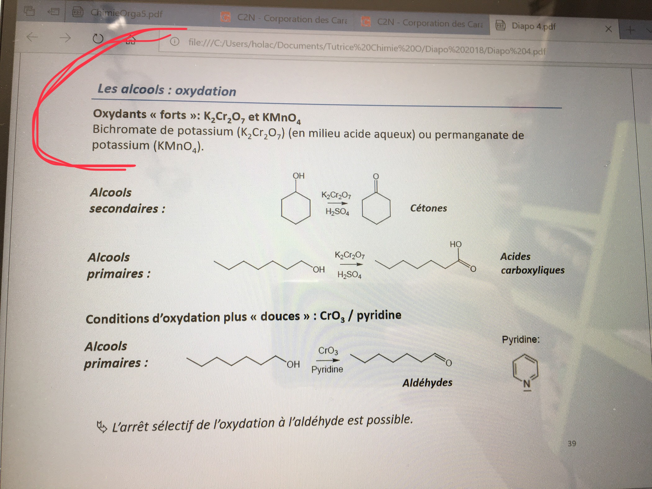

Le KMNo4 fait des diols en syn, il oxyde pas l’alcool
Je crois que vous confondez le permanganate de potassium kmno4 avec la bicromate de potassium k2Cr2o4
Merci !

Salut Emma !
C'est gentil d'essayer de faire remonter des erratas, mais relis attentivement ton cours avant ; dans la partie oxydation fortes des alcools il est dit qu'on peut utiliser du bicromate de potassium K2Cr2O4 et du permanganate de potassium KMnO4 ;)
Je t'envoie la diapo de cette année :
J'espère que c'est bon pour toi :)

Messagepar emma.barbry » 25 Nov 2018, 15:08
Vraiment desolee mais ma prepa de cette année l'a fait tombé en piège qcm et l'avait retire du cours ! Donc heureusement que vous l'avez finalement fait tombe ahah
merci !

Messagepar Plante_organique » 25 Nov 2018, 15:13
Ooh mince ! Je comprends alors pourquoi tu semblais si sûre !
Du coup tant mieux que tu es fait cette faute maintenant plutôt que le jour du concours :wink2:
Et n'oublie pas la diapo c'est le support officiel du concours !
Bon courage !
