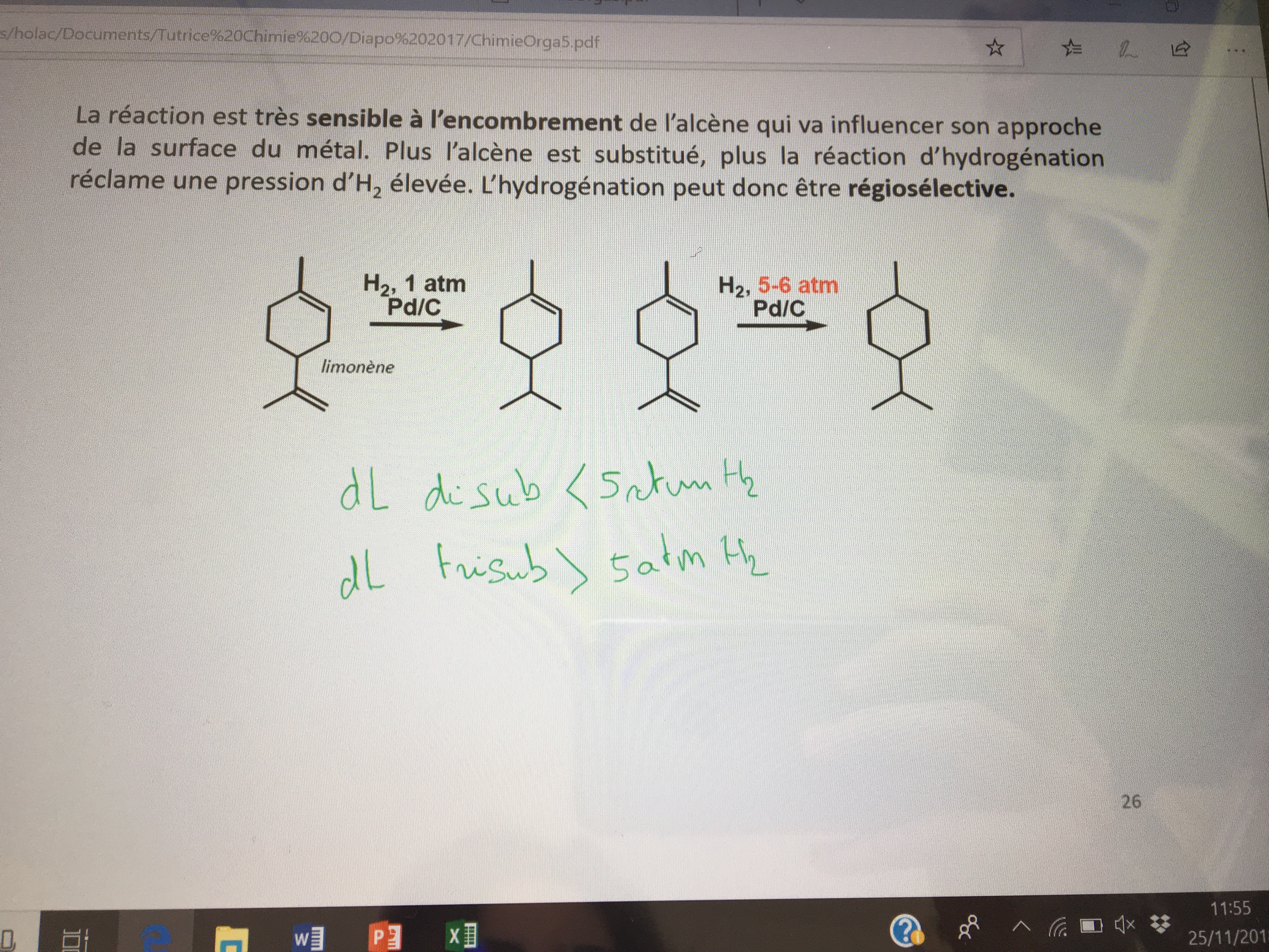

pour l'item D je l'ai compté faux car pr moi qd la pression est supérieure a 5atm on va faire une dihydrogenation sur l'alcène le plus substitué mais vu que on a pas un coefficient stœchiométrique de 2 devant le H2 je pensais qu'on ne pouvait faire la réaction qu'une seule fois sur l'alcène le plus substitué et qu'il resterait donc la double liaison du cycle nn?

Quand la pression est supérieur à 5atm du peut faire des alcènes tri-substitués !
Ensuite je pense que tu confonds le "2." qui est une indication pour dire que c'est la réaction 2 avec un coefficient 2
C'est bon pour toi ?

alors juste j'ai pas compris le "2." c'est pour dire que c'est la deuxième réaction ou que on a 2 H2? en effet sur la diapo c'est pas précisé mais du coup on peut faire autant de dihydrogenation qu'on veut sur un alcène et pas besoin de préciser le coefficient stœchiométrique?

Le 2. c'est pour dire que c'est la réaction numéro 2 ! Ce n'est pas un coefficient !
Oui tu n'en as pas besoin ; regarde dans l'exemple du professeur avec plus de 5atm tu fais les deux sans coefficient ;)
