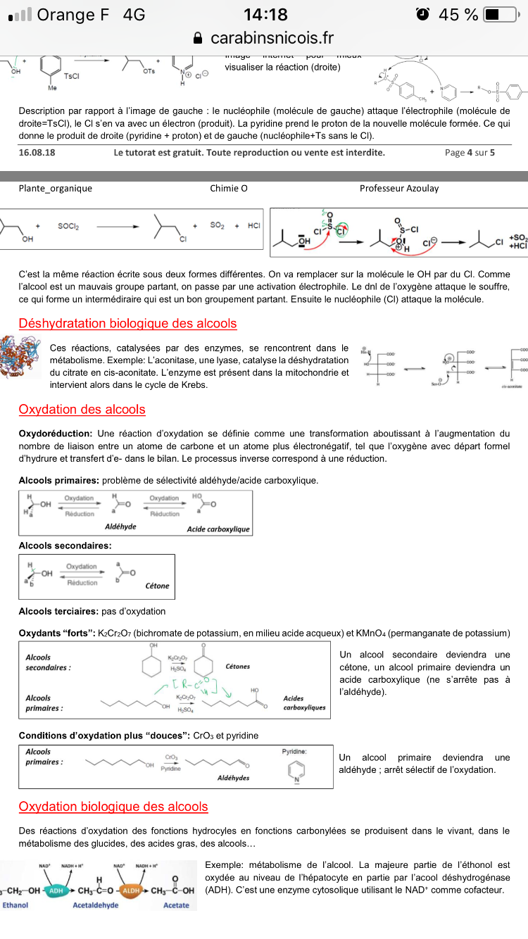

Quand tu as un alcool secondaire et que tu l'oxydes tu obtiens (quelques soit l'oxydents doux ou forts) une cétone ;)
Retiens-le c'est dans ton cours des alcools dans l'oxydation forte
Courage :)

Tertiaire il ne se passe rien
Secondaire ça dépend de l’oxydent ; regarde le cours des alcools sur les oxydents tout est dit :
