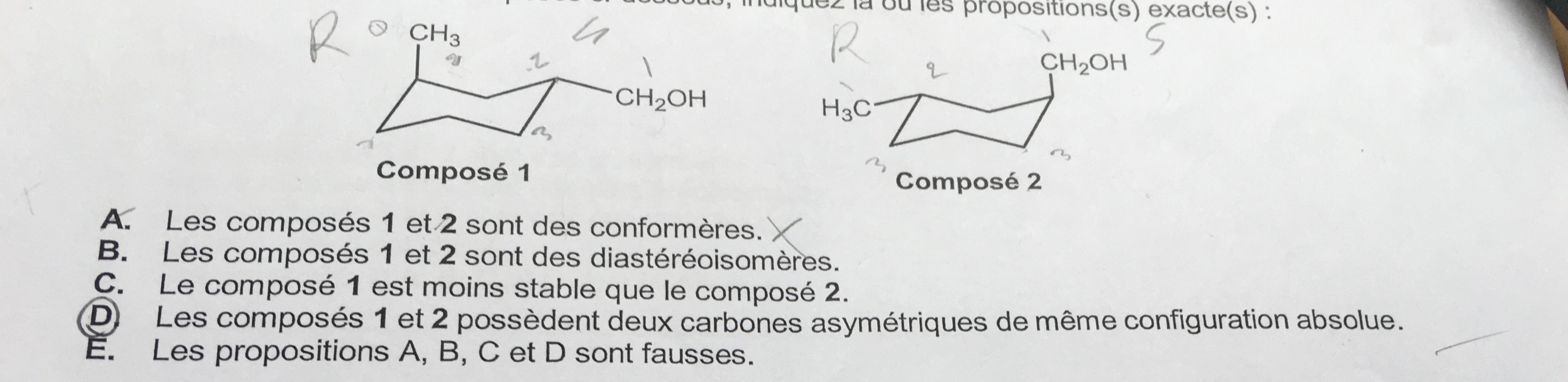

Messagepar BatBouut » 12 Déc 2018, 15:17
bonjour <3
je comprend pas pk la A est fausse :sad2:
Est-ce que vous pouvez m'éclairez svp ?

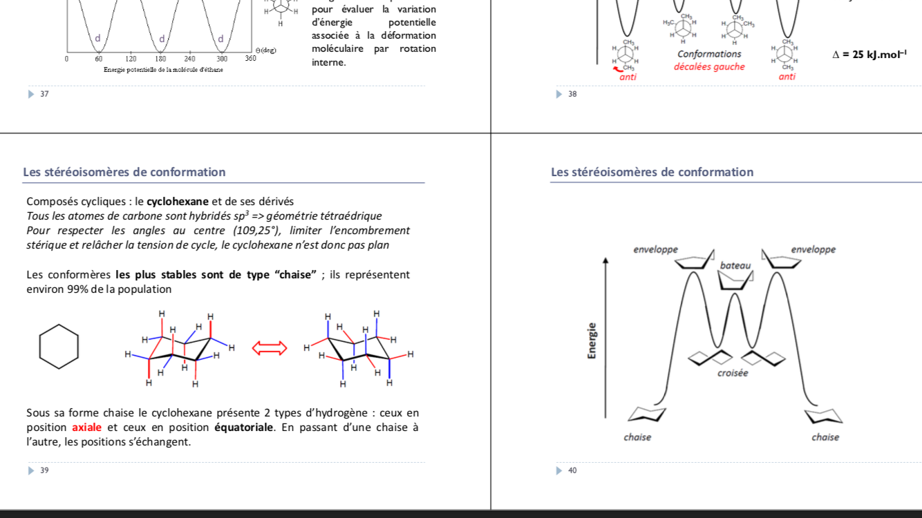

Pour moi c’est vrai parce que c’est texto de la diapo de la diapo 1 du Professeur :
On voit bien diapo 39 que le type chaise est un type de conformère qui a ses hydrogènes en position axiale et équatoriale. Et diapo 40 (comme sur le 39) on voit bien qu’on peut passer d’une conformation chaise à une autre (en inversant toutes les positions)
Dans ton qcm on voit que les deux liaisons ont bien inversées ; celle qui était en équatoriale est passée en axiale et inversement !

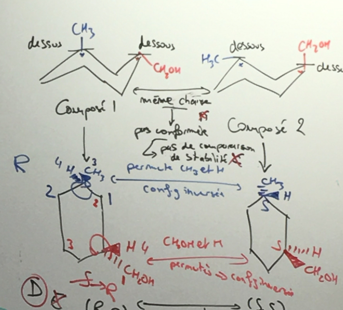

Messagepar Plante_organique » 12 Déc 2018, 17:11
Aaah j’ai compris mon erreure ! Ils ont raison ;
C’est toujours la même conformation mais avec les liaisons axiales et equatoriales inversées.
Pour que ce soit des conformères tu aurais aussi du avoir un changement de position au niveau du cycle tu vois sur le diapo du Professeur les deux chaises ne sont pas positionnées de la même manière.
Mais ne stresse pas, selon moi c’est un peu annecdotique ;)
