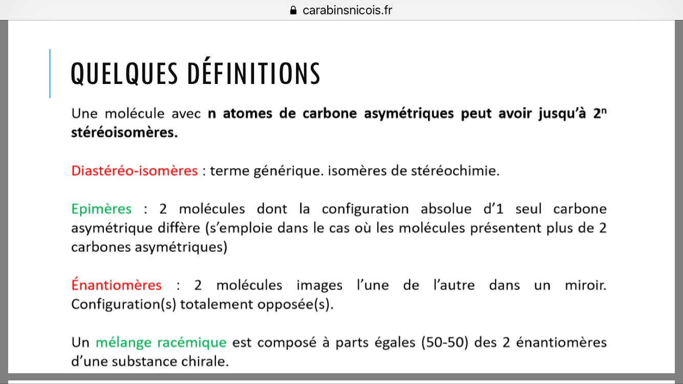

Alors je te mets la diapositive de l’année derniere du professeur Azouley que j’ai reprise dans mon diapo de la tut rentrée :
Donc déjà le professeur n’en dit pas plus et insiste surtout sur les énantiomères +++
Je pense que le plus important c’est d’avoir ces trois définitions en tête, surtout celle d’énantiomère et pour le reste tu veras en faisait ++ de qcm que le prof n’ira pas plus loin à ce sujet ; mais

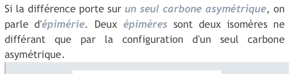

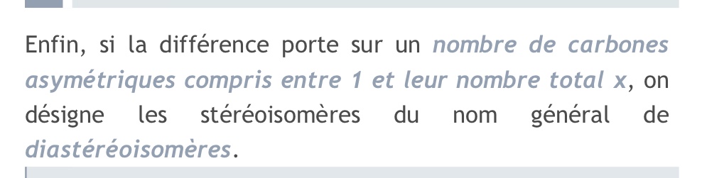

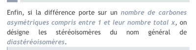

je pense que tu as raison, et je trouve que ces deux définitions résument bien la chose (je les ai trouvé sur ce site http://uel.unisciel.fr/biologie/biochim ... h1_08.html)
Du coup on voit bien comme tu dis que la définition de diastéréoisomère comprend celle d’épimère. Mais vraiment je ne pense pas que le prof ira plus loin que les définitions de sa diapo (1ere photo) pour les épimères !
