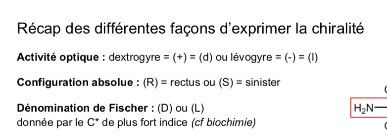

D’acc alors t’as un petit peu tout confondu, alors t’inquiète on va reprendre :
Regarde c’est ma fiche, qui reprend la diapo
Du coup vraiment fait attention à ne pas confondre +++
FISCHER c’est D et L (Attention en MAJUSCULE)
CONFIGURATION ABSOLUE c’est R et S
Et DEXTROGYRE et LEVOGYRE ça peut s’écrire (d)/(+) et (l)/(-) réciproquement et (attention en MINUSCULE)
Et du coup c’est pas parce que tu as une certaine activité optique que tu as un type de Fischer ou de carbone asymétrique obligatoire ! C’est indépendant !
Voilà dis moi si c’est bon pour toi :wink2:

Re: dextrgyres
Messagepar Volashka » 04 Oct 2018, 20:53
Coucou,
c'est à dire quoi: " C* de plus fort indice" ?
merci
Volashka
Messages: 38
Inscription: 08 Sep 2015, 15:47
Re: dextrgyres
Messagepar Plante_organique » 04 Oct 2018, 22:54
Salut ! Ça fait référence à la numérotation qu’on utilise pour le squelette carbonné dans la nomenclature ! Donc sur Fischer le carbone au plus grand indice est le plus bas ; parce que on met le 1er en haut c’est comme ça !
C’est bon ?
