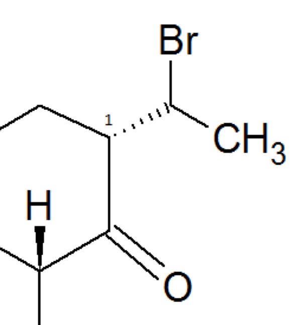

Je ne comprends pas pourquoi la correction dit que pour le carbone 1 la configuration absolue est S.
Selon moi, le carbone prioritaire est celui possédant la double liaison O, ensuite celui en arrière relié au Br et CH3 et enfin le carbone de gauche. Du coup on tourne dans le sens anti horaire donc S, sachant que le H est forcément en avant du plan, j’inverse donc R ? :/
Merci pour la réponse

Alors c’est tout bon sauf que c’est le C lié au Br qui est le 1er et celui lié aux 2 O qui est 2eme.
Parce que le Br a un Z numéro atomique plus élevé que le O.
Est ce que c’est bon pour toi ?

Ok parfait merci
