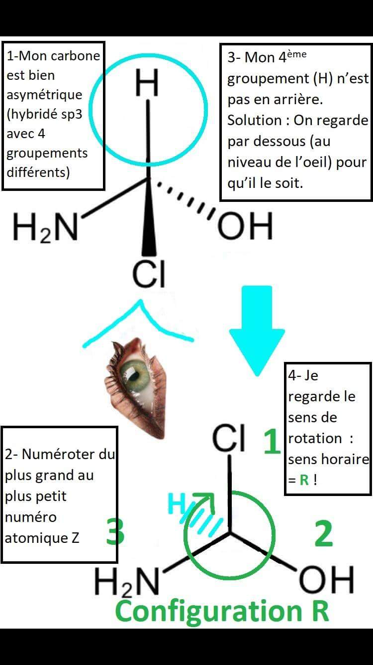

Je n’arrive pas du tout à passer de la representation de Cram à Newman pour le cas où h est dans le plan :/
J’aimerai bien une explication !
Merci :)

Je suppose que tu fais référence au premier exemple du cours sur le R et S !
Du coup il faut essayer de bien visualiser ta molécule dans l’espace ! Pour cette exemple : au départ ton H est dans le plan et en haut, ensuite tu fais pivoter ta molécule de 90 degres vers l’arrière et tu te retrouves avec ton H à l’arrière.
Comme ceci, c’était le qcm du snap tutoratnicois, où il faut procéder de la même manière !
Tu vois bien sur la deuxieme représentation (Newman) que le H est en arrière, alors qu’il était dans le plan sur celle de Cram.
Et comme le 4eme groupement est à l’arrière ; c’est gégé ! Tu peux faire ton R et S !
