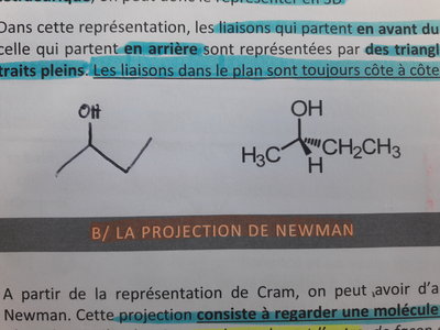

Messagepar melvin.lecat » 05 Sep 2018, 14:44
Bonjour, je me demandais pour passer de topologique a Cram, comment sait-on quelle liaison est où ? Sur la photo ci-jointe, le H est vers l'avant et le groupement ethyle vers l'arrière mais il y a une technique pour le savoir ou bien c'est arbitraire ?

Messagepar M.Névraxe » 05 Sep 2018, 21:50
Salut ! :)
Alors en fait , tu peux passer d’une representation topologique a une representation de cram , mais il n’y en a pas une qui est juste , et l’autre qui est fausse , les deux sont justes ( soit l’ethyl en avant, soit l’ethyl en arriere ).
N’oublie pas que la representation topologique est plane , et la reprez de cram est une reprez dans l’espace +++ du coup , en quelque sorte , la reprez de cram est comme une reprez topologique plus detaillée, car en plus d’expliquer l’agencement des atomes , on a en plus l’agencement dans l’espace !

Messagepar melvin.lecat » 06 Sep 2018, 12:31
Okay merci ! Par contre pour passer a Newman il faut Cram donc on ne peut pas nous demander de passer de topologique a Newman en tenant rigueur de si un groupement est a gauche ou a droite ?

Messagepar M.Névraxe » 06 Sep 2018, 20:01
Voilà, tu as compris :) A samedi !
