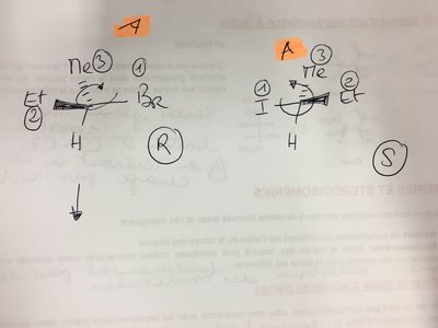

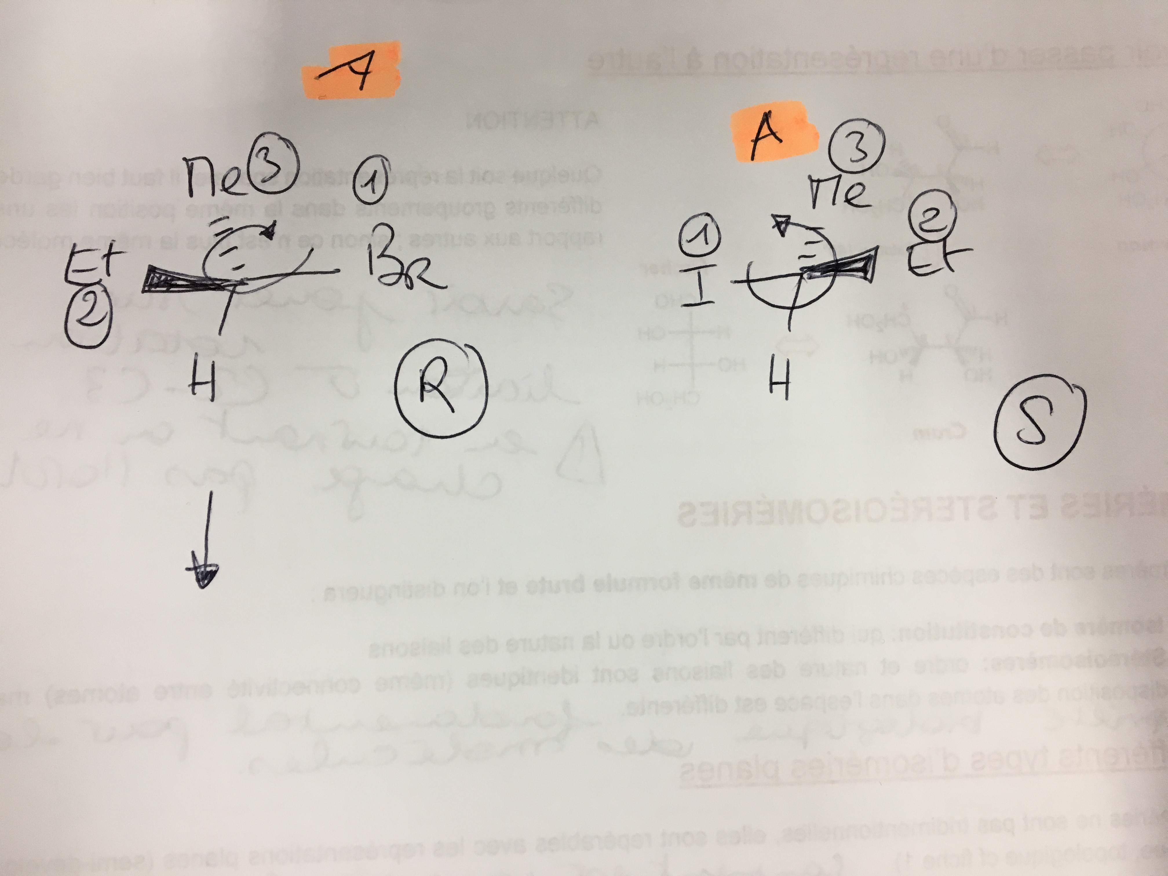

Messagepar eNoliee » 21 Nov 2018, 20:50
Coucou
Désolé, je sais qu'il y a eu pleins de questions à ce sujet mais je n ai toujours pas compris :shock2: ...
Je ne comprends pas comment on fait pour savoir si le groupement le moins prioritaire qui est lié au carbone par une liaison simple (trait fin) est en avant ou en arrière de la molecule ?
Je ne comprends pas l'exemple de SN2 de la fiche de la tut rentrée qui dit que du côté des réactifs le carbone est en R et du côté des produits le carbone est en S, ici ça veut dire que H est en arrière ?
Merciiii :wink2:

Messagepar Plante_organique » 23 Nov 2018, 18:49
Aucun soucis, on est là pour t'aider ;)
Alors récap :
:arrow: Quand le 4eme groupement est en arrière, on garde la configuration
:arrow: Quand le 4eme groupement est en avant, on inverse la configuration
:arrow: Quand le 4eme groupement est dans le plan (trait fin), on le met en arrière +++
Du coup dans cet exemple tu dois regarder par en haut comme les petits œils oranges !
C'est bon pour toi ?

Messagepar eNoliee » 02 Déc 2018, 14:45
D accord Merci beaucoup :D
