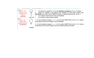

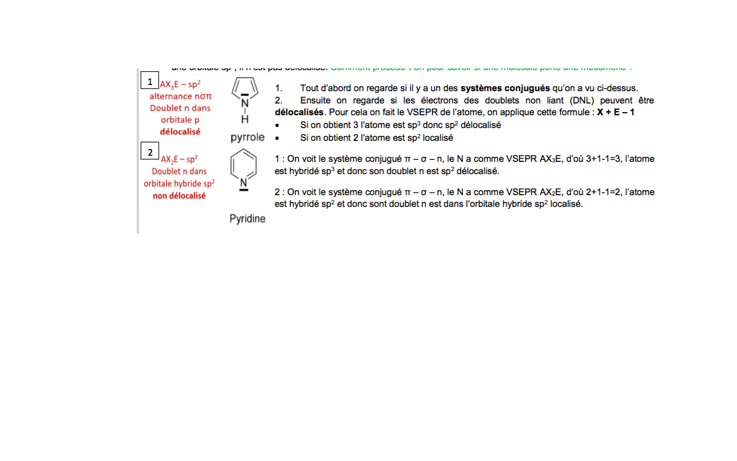

Bonsoir, alors je ne sais pas si j'ai posté dans le bon endroit mais j'ai un soucis avec comment reconnaître une mésomérie. Je ne comprends pas les étapes si je pouvais avoir une explication s'il vous plait :)

Donc pour reperer une mesomerie :
1) tu cherches un système conjugué , c’est a dire pi/n/v- sigma - pi/n/v ( pi = systeme sur une double liaison , sigma = liaison simple , v = case vacante et n = DNL ) si tu as tout sauf DNL, tu peux delocaliser et avoir une mesomerie.
2) si tu as un DNL, tu regardes si celui ci est dans une orbitale P pure , pour ca : tu fais la VSEPR , doit AXnEm ( n= nombre de directions , m= nombre de DNL) , tu fais n+m-1. Si n+m-1 = 4, tu peux delocaliser ton dnl : on a un sp3 , et donc in fine, un sp2 deloc.
Si n+m-1=3 , tu es en sp2 localise, donc ton DNL ne se deloc pas , et donc tu n’as pas de mesomerie.
C’est tout bon ? :)
